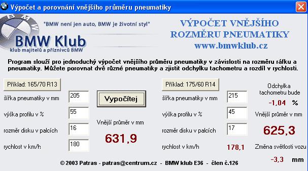

JasteR píše:
Jim píše:nene, je to naopak. s 225/45 máš větší obvod kola než s 215/45... :)
..tak ja nevim asi mate pravdu ale mam vyzkousene na stac. radarech ze na zimakach 205/55 R16 jedu treba 60kmh a radar ukazuje 55treba a na letnich 215/45 17 jedu taky 60 a radar 59...
Ty r16ky maj o 20mm větší obvod (1930 ku 1910), takže na těch 16 kách ti to bude ukazovat o něco míň, myslím tachometr.

JasteR
Příspěvky: 3290
Příspěvek od JasteR »
Kornout píše:
JasteR píše:
..Obrázek
