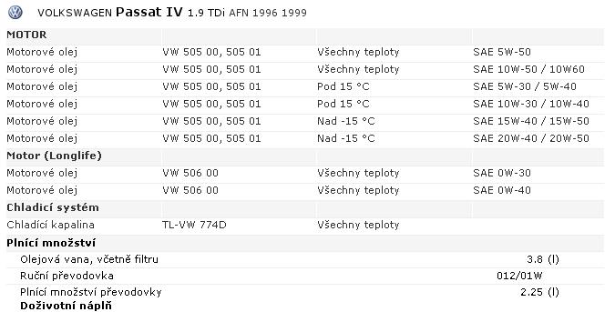

Hmm právě že s těhle tabulek nejsem moc moudrej,spíš by sem chtěl vědět.
Ten a ten je dobrej a tehle nekupuj.
V týhle kategorii sem fat moc nevyznam,ani do 120cy sem nevěděl co nalejt.
Takže bych radši tyhle rady odborníků,který to měnej častěji něž já.

Proč v tý tabulce vejš je dycky ještě norma 505.01 a já mam hledat jen 505.00?
A co je lepší?Jestli 5W-40 nebo 10W-40 nebo jakej ten faktor pro tenhle motor v tomhle stavu?

http://sk.wikipedia.org/wiki/Motorov%C3 ... C4.BEa_SAE
A co sa tyka mogulu tak ten som daval do Punta 1.9 JTD....
A tu tabulku chapem tak, ze olej musi splnat minimalne normu vw 505.00

Takže 10W-40 505 00 bude stačit a jedno jakou značku.
