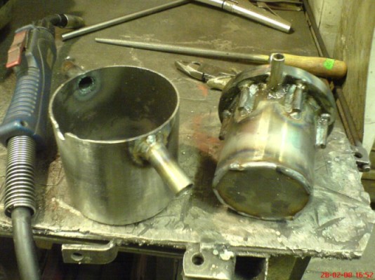

Tak taky přispívám pro inspiraci
Dvoupláštový pal. filtr (ve stádiu výroby lepší fotku nemám)

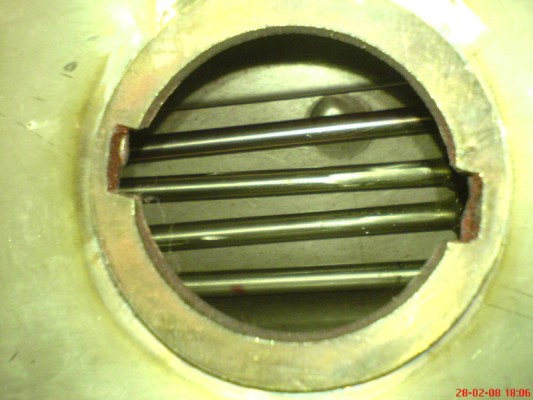

Hliníkový výměník s příhřevem vody snímačem teploty a termospínačem pro
automatické vypnutí příhřevu a signalizaci, cca 2 metry stočené al trobičky
Nerezová nádrž cca 23 l s teplotním čidlem , plovákem a tepelným výměníkem
Elektrický příhřev z forda td ( supr věc ale musel se poupravit)
Jinak ještě tam je teplotní čidlo vstupu do čerpadla ale to jsem dodělal dodatečně tak na fotce není a přepínání pomocí jednoho třícestnýho a dvou dvoucestných ventilů

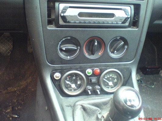

jo eště sem zapoměl na palubkuObrázek
