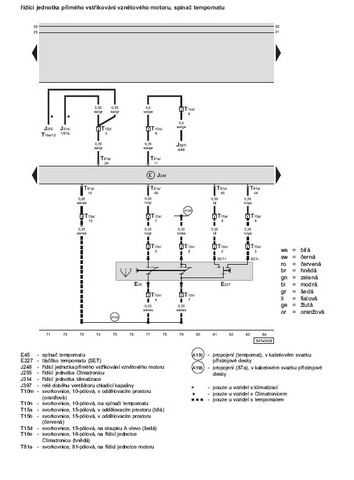

Nemáte někdo schéma přímo na tohle auto??Dělal jsem to podle Passata a tam mi nesedí ani barvy drátů?
Rauch
Příspěvky: 14
Registrován: 14 pro 2007, 08:24
Bydliště: Most pri Bratislave
Příspěvek od Rauch »
Sběrač informací píše:Nemáte někdo schéma přímo na tohle auto??Dělal jsem to podle Passata a tam mi nesedí ani barvy drátů?
staci takto???Obrázek
