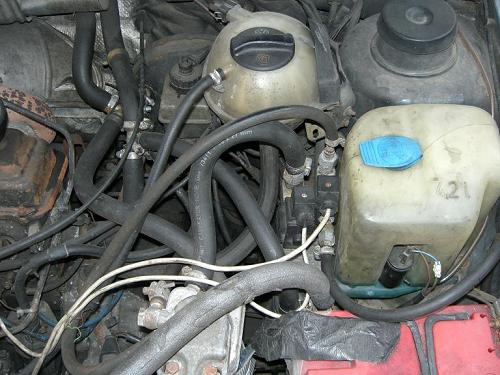

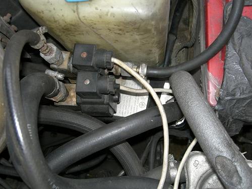

Detail deskového výměníku z kterého čučí na vývodech přímo přes redukce našroubovaný elektromagnetický ventily. Jeden ventil přepíná naftu-olej a je třícestnej a druhej dvoucestnej otevírá nebo dle potřeby uzavírá přívod horké vody, aby - pokud se dlouho jede na naftu - nafta zbytečně neohřívala a nedošlo ke snižování výkonu motoru, neboť mechanické čerpadlo ještě nemá oproti TDI-PD kompenzaci. Dnes bych tam dal obyčejný kohout a věc nekomplikoval.

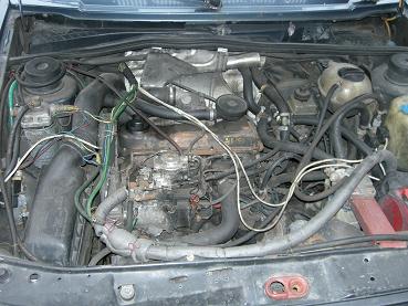

Pohled do motorového prostoru: úplně vlevo originální naftový filtr napojený na orig.nádrž pro provoz jen na naftu, vpravo dole (na tom červením hranatém ramínku) připevněn 2 filtr vyhřívaný právě tim chladičem olejového filtru z VW 1,6 a 1,9 upraveného-pro provoz jen na olej, deskový výmeník (detail na předchozím obrázku) je vpravo dole vedle nádoby pro vodu do ostřikovačú a není zde skoro vidět

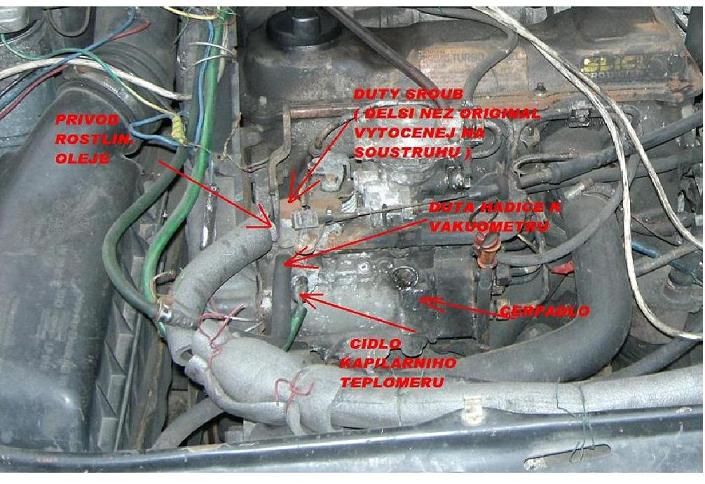

popis připojení k čerpadlu - trochu krkolomné. Bylo potřeba nahradit dutý přívodná šroub delším jelikož na další holedr bylo napojeno čidlo kapilárního teploměru a přívod podtlakoměru (vakuometru)

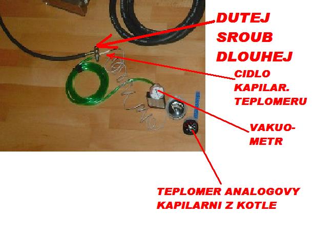

DETAIL připojení přívodu nafty a kapilárního čidla teploměru a přívodu vakuometru a dutého šroubu k přívodu čerpadla v - rozebraném stavu

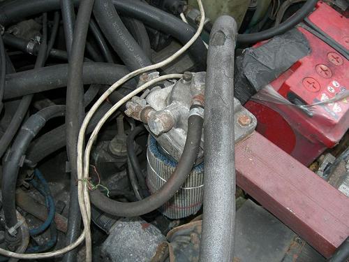

Ještě jeden záběr na napojení deskového výměníku olej-voda. Uprostřed dole na obrázku je vidět kousek tepelného výměníku na kterím je našroubován palivový, vodou ohřívaný filtr (jen pro olej)
další detail
DETAIL palivového filtru napojeného na výměník OLEJ-VODA - filtr je "izolován" kouskem koberce - fotilo se to v zimě a umístění filtru je v přední části motoru

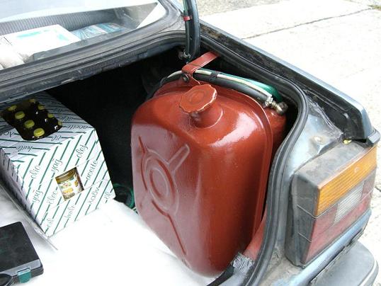

Palivová nádrž II. na rostlinný olej - nahoře přívod oleje k motoru a zpětná větev z čerpadla a kabel k plováku pro snímání hladiny oleje

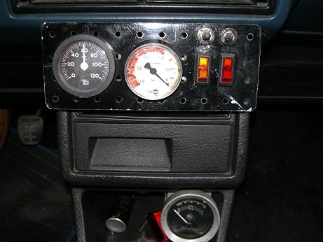

Detail z interieru vozu
Teploměr pro sledování teploty paliva (oleje či nafty) před vstupem do paliv.čerpadla, přepínače trojcestných ventilů, podtlakoměr (vakuometr) vpravo dole ze ŠKODY OCTAVIA r.v.1962 budík pro kontrolu stavu hladiny rostl.oleje v zadní II. přídavné nádrži v kufru.
další detail
