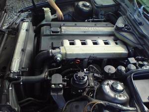

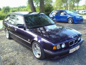

Jinak Fordíka jsem vystřídal za BMW 525 TDS tak už bastím přestavbu. zatím jen přídavnej palivovej filtr. Brzy něco nafotím
Naposledy upravil(a) dvorky1 dne 18 říj 2008, 10:36, celkem upraveno 1 x.
novej olejáček 525 TDS zatím jen dva filtry
no je to takovej mazlíček zatím najeto 9 tis. km na směs hydrauliky, friťáku a sem tam petrolej, nebo nafta a jde to. Občas výpadek při startování když je zima, ale pokaždý to pak naskočilo tak do 6 - 10 pokusu

dvorky1 píše: no je to takovej mazlíček zatím najeto 9 tis. km na směs hydrauliky, friťáku a sem tam petrolej, nebo nafta a jde to. Občas výpadek při startování když je zima, ale pokaždý to pak naskočilo tak do 6 - 10 pokusu
Dvorky, daj vediet, ako Ti ide auto, ked najazdis cca 50 tis. km na olej, pretoze Ta cakaju pri motore TDS poruchy, ktorym sa v pripade RO jednoducho nevyhnes.
- pokazi sa cerpadlo v nadrzi
- vzhladom k tomu, ze mas kombi s delenou nadrzou, este sa Ti to skomplikuje
- ked je teple palivo, motor zacne stracat vykon - ironia, lebo Ty musis prave RO zohrievat
- za tepla prestane startovat /odporucam nosit flasu s vodou a v nudzovom pripade obliat dekel vstrekovacieho cerpadla vodou/
- zacne tiect vstrekovacie cerpadlo
- poskodi sa regulacia vonobehu a budu kolisat otacky, casom motor pri poklese pod 1000 ot/min. jednoducho zdochne
- poskodi sa podavacie cerpadlo priamo vo vstrekovacom cerpadle, ktore potom nebude schopne udrzat vnutorny tlak.
ak dobre na foto vidim, mas tam plastovy kus medzi intercoolerom a sanim - casom plast praskne, mozno Ta caka vymena termostatu, priprav sa aj na starter, vstrekovac so snimacom zdvihu a kopec dalsich drobnosti, ktore Ta casom presvedcia o tom, ze BMW s TDS motorom na RO bol zasadny omyl a auto musi z domu.
Je to moja vlastna skusenost, potvrdena aj inymi majitelmi BMW, OMEGA, Land Rover, s tymto motorom, ktori jazdili na RO. Vsetci mali identicke poruchy.
V kazdom pripade Ti vsak prajem aby si mal mimoriadne vydareny kus.

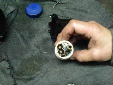

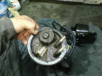

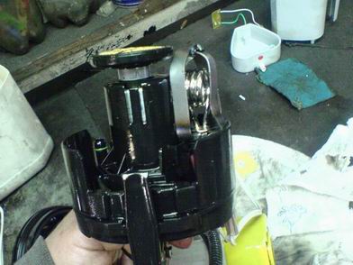

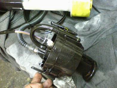

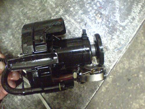

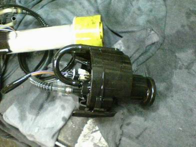

čerpadlo z nádrže BMW + el. předehřev z 12V rychlovarné konvice
horní část plováku nádrže
pomocné čerpadlo v plastovém držáku
viditelný baypas čerpadla

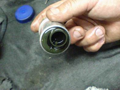

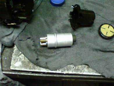

samotné čerpadlo
konektor a výstup z čerpadla
vstup do čerpadle (ještě tam je nasazený sací koš se sítkem
pohled do držáku čerpadla červený kolečko je tesnící guma kam se zasune výstup z čerpadla je tam rozdvojka pro baypas a výstup z nádrže

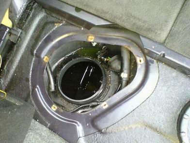

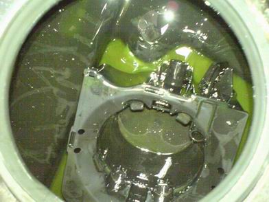

pohled do zavazadlového prostoru na přístup do nádrže max. pohodlí

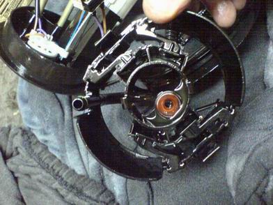

pohled dovnitř nádrže - nádobka na zásobu paliva pro čerpadlo

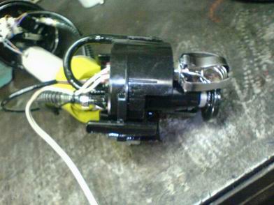

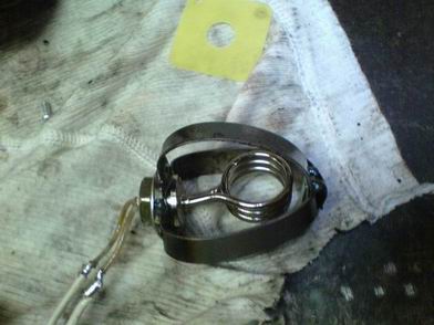

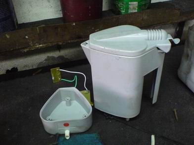

upravená spirála z rychlovarný konvice nahoře podložka a na ní navařený 4 proužky plechu a ty jsem pak zahnul do požadovaného tvaru.
zbytek z konvice chcete jí?:-)
pomocný čerpadlo s přidělanou el. spirálou
samotné čerpadlo
