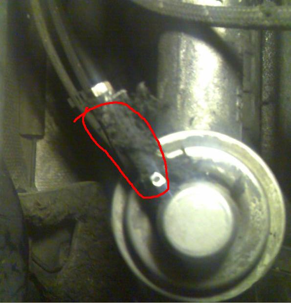

Stačí k vyřazení EGR odpojení (a zacpání) té horní hadičky (viz zakroužkováno na fotce), tj. bez plechové záslepky? Po pročtení tohoto tématu se mi zdá že jo, ale pro jistotu se ještě ptám odborníků.
Předem díky za jasné stanovisko
PS a taky díky za foto - vypůjčeno zde z tohoto tématu výšeObrázek
Octava
Příspěvky: 1147
Registrován: 15 srp 2006, 20:55
Příspěvek od Octava »
mam jen zacpanou hadicku a OK,a znamy na octe TDi 81kw ma taky jen zacpanou hadicku a taky vpoho ;)

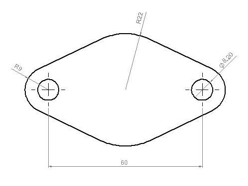

Tady máte záslepku v Autocadu ( v ACAD2000 ). Je to totéž co tu dal Nogis jen s okotováním více rozměrů výrobku pokud to chcete doma někdo kutit...
http://rapidshare.com/files/152380108/EGR.dwg.html
náhled:
nogis
Příspěvky: 3535
Bydliště:
Příspěvek od nogis »
Úplně zbytečně překótované. Kdo ví, na co má ruce, vyrobí to i bez přebytečných kót. Jinak kdyby jsi řekl, nemusel jsi se s tím kreslit. Mám to v SolidWorksu ;)Obrázek

Ludia vam to harasi? :D (LOL) (LOL) (LOL) ja som to spravil za 10 min s pilkou na zelezo a pilnikom..ziadny autocad a podobne...ved tam o nic nejde...tu hadicku treba z vrchu odpojit a hotovo...
/ to: Kajman1 ... nemas zac hh
BMW 318i E46 87kw
VW Golf II Syncro 1.8i
Ford Escort Cosworth
kubiCzek
Příspěvky: 85
Registrován: 07 zář 2006, 22:42
Bydliště: Děčín city
Příspěvek od kubiCzek »
Vyndat ventil, obkreslit na plech, vyvrtat, vyřiznout a opilovat. K čemu kóty ? :)
