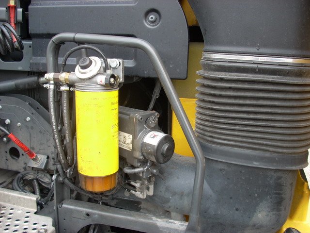

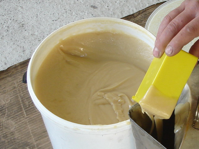

Petrovy H. som ponukol ten kafilerny tuk preto, aby sa mal s cim hrat a experimentovat. Nieje na predaj vo velkom mnozstve, pretoze ho vyuzivame v upravenych kogeneracnych jednotkach a kuraci tuk v obmedzenom mnozstve zasa v motoroch nakladnych vozidiel. No a pokial sa naozaj venujes vyskumnej ulohe hydrogenačného krakovania TAG, uz sme sa pravdepodobne stretli a preto aj budes vediet, kde sa ten tuk da zohnat.
V prilohe davam nasledovne foto:
- kuraci tuk v palivovom filtri Mercedes Actros Euro 5
- kuraci tuk - pred tankovanim, teplota cca 27 stupnov
- kafilerny tuk - vzorka pouzita pri motorovych skuskach

aby si s tym vobec pohol, musis mat teplotu nad 40 stupnov, pretoze bod tuhnutia je na urovni 35 stupnov a aj to sa ti podari len dobrym zubovym cerpadlom. A vobec to nevonia, ale smrdi ako smecka zmoknutych poulicnych psov.
