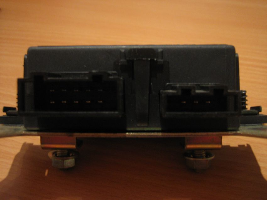

Nemohl by jste mi někdo prosím poradit jak je zapojená ŘJ Imobilizéru?
Jsou tam dva konektory:
1) tři vývody pro snímací kroužek (2x cívka, 1x stínění)
2) deseti vývodovej (zapojeno je jich 5)
- napájení +12v
- GND
- K line do ŘJ motoru
- K line do diagnostického konektoru
- černý drát (NEVÍM CO JE TO ZAČ)
Napájený to je a dráty K-line jsem taky proměřil. Jen nevím co je ten černý drát? A prostě se nemůžu spojit s ŘJ motoru ani s ŘJ Imobilizéru.
Pokud ten poslední černý drát není nijak významný tak bych řekl že je špatná ŘJ Imobilizéru.
Jaký na to máte názor? Prosím poraďte...

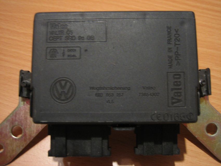

Tak když K-line propojím místo ŘJ imobilizéru tak se ŘJ motoru normálně spojím... Kdybch musel vyměnit ŘJ imobilizéru tak budu asi potřebovat PIN k nakódování klíče... Mohl by mi prosím někdo poradit jestli je nějaký způsob jak ho zjistit? Když ho samozřejmě nevím...
origoš
Příspěvky: 4149
Bydliště: Kladno
Příspěvek od origoš »
Pokud budeš mít přizpůsobenej klíč k tomu immobilizeru, tak to vyčíst jde. Poku nemáš, tak vyletovat a vyčíst v programátoru.
www.mosaznevyrobky.cz
Krky
Příspěvky: 57
Registrován: 11 zář 2006, 07:52
Příspěvek od Krky »
přizpůsobenej klíč bych měl mít... jenže to vypadá že ta jednotka imobilizéru je mrtvá... takže tím pádem asi jedině vyletovat a vyčíst? Předpokládám že je to uložené v imobilizéru a ne v ŘJ motoru? Nebo je to jinak?
