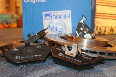

Nakonec jsem koupil v autokelly ATE Powerdiscy a ATE destičky tak jsem na to zvědavej, jestli se mě to zkroutí.... :-D Každopádně s tim lejstrem jdu do škodovky aby se nemohl pak někdo vymlouvat na špatnou montáž.

Brzdy se kteryma jsem to koupil uz trochu trepaly a tak asi po 3tis km odesly uplne. Dal jsem ATE Powerdisc a desky ATE. Po 5tis km znovu to same. Tak jsem chvili patral a pry to dela spatna serie disku ATE, no nic, tak jsem koupil Brembo a desky Textar. Opet po 4tis km sly do kytek. Tedy jsem o tomto zacal zjistovat vic a docetl se o "zazracnych" vrtanych Zimmermanech. Cena sice vysoka, ale mam je na aute uz asi 35tis km a stale ok, resp. viz nize...

Já jsem dal tedy zmiňované ATE Powerdisc a desky ATE a zatím bez problémů najeto cca 3000km takže uvidíme jak se to bude vyvíjet dál. Já doufám, že to zůstane bez problémů....
