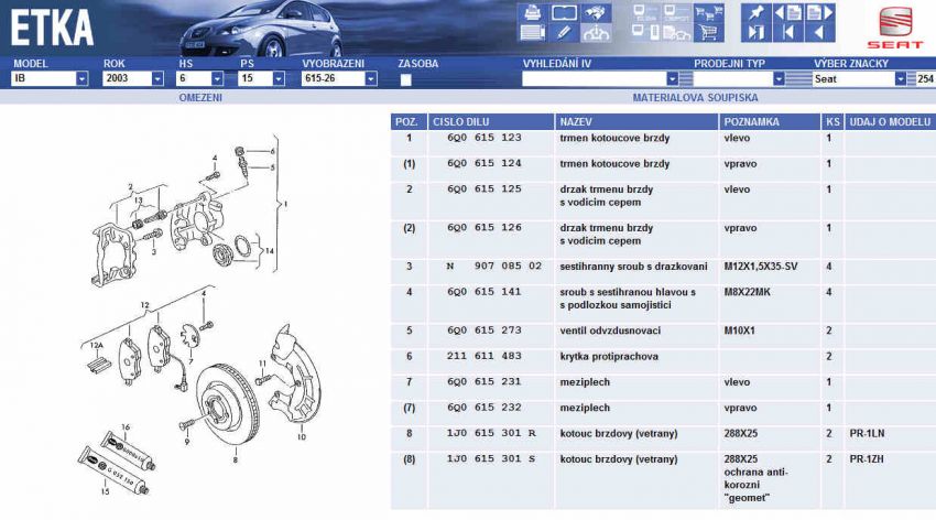

P.e.p.i.n píše:Právě že rozměr chci nechat původní....originál 280x22mm
to by som si este rozmyslel... FSIII su nie moc dobre dimenzovane brzdy.... pokial chces zachovat moznost 15" kolies tak urcite daj aspon FNIII :)
A z čeho jsou ty třemeny FNIII
je toho viac.... davalo sa to ku silnejsim motorom (96, 110kw,...), konkretne u VW:
Octavia Combi 1.9TDI
Audi A2 1.4TDI

subz3ro_tdi píše: to by som si este rozmyslel... FSIII su nie moc dobre dimenzovane brzdy.... pokial chces zachovat moznost 15" kolies tak urcite daj aspon FNIII :)
No ale to bych musel ménit celej nábor na 5-ti díru a to právě nechci no..takže musim sehnat nějaký lepší...na 4 díru a ten originál rozměr... (wallbash) (wallbash)

P.e.p.i.n píše:No ale to bych musel ménit celej nábor na 5-ti díru a to právě nechci no..takže musim sehnat nějaký lepší...na 4 díru a ten originál rozměr... (wallbash) (wallbash)
mlady pan maju seat ibiza, ja som myslel ze golf... takze v tom pripade treba zohnat toto:
Audi A2 1.4TDI
