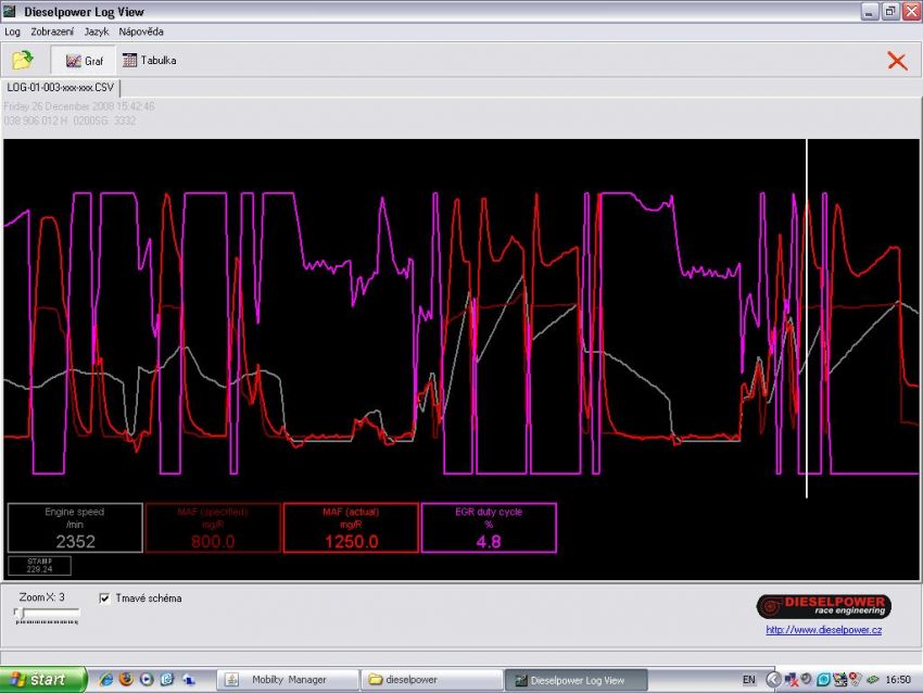

misoVW píše:Musis sledovat v kanale 3 rozdiel medzi skutocnou a pozadovanou hodnotou. Najlepsie to je vidiet z logu.
dnes som robil log a tu je vysledok.
Rodiel medzi skutocnou a pozadovanou hodnotou je v niektorych pripadoch 450. To asi nieje dobre. Moze to byt pricinou tej vysokej spotreby? Dik za radu.
misoVW
Příspěvky: 8061
Příspěvek od misoVW »
ano, moze to byt vahou. Za studena nekolisu otacky na volnobeh?

lacika
Příspěvky: 25
Registrován: 03 lis 2008, 23:45
Příspěvek od lacika »
misoVW píše:hod ten log na free server.
Tu to je.
