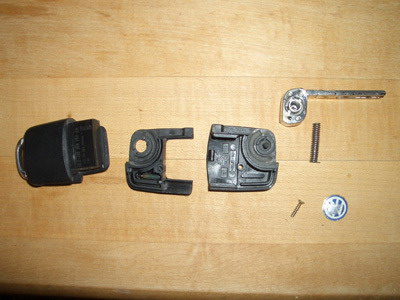

prosím vás jak rozebrat spodek klíče abych přehodil imo- teda jestli to jde! Jde o klíč od passata v popisu, klíč jsem rozlomil, sundal znáček, vyšrouboval šroubek, vyrazil kolíček-odendal planžetu a ted za boha nemužu rozdělit zbylou část! díky

su do seba zacvaknute jednoducho ich musis rozdelit. Niekedy to ide trosku tazsie. Ale treba ich od seba jednoducho opatrne roztiahnut. Ak mas na mysli vyskakovaci kluc.

luboVT píše:su do seba zacvaknute jednoducho ich musis rozdelit. Niekedy to ide trosku tazsie. Ale treba ich od seba jednoducho opatrne roztiahnut. Ak mas na mysli vyskakovaci kluc.
v passate HIGHLINE bude mat urcite vyskakovaci ;)
tu je obrazok a potom uz len sikovne ruky....

super, děkuji mnohokrát!!!!
