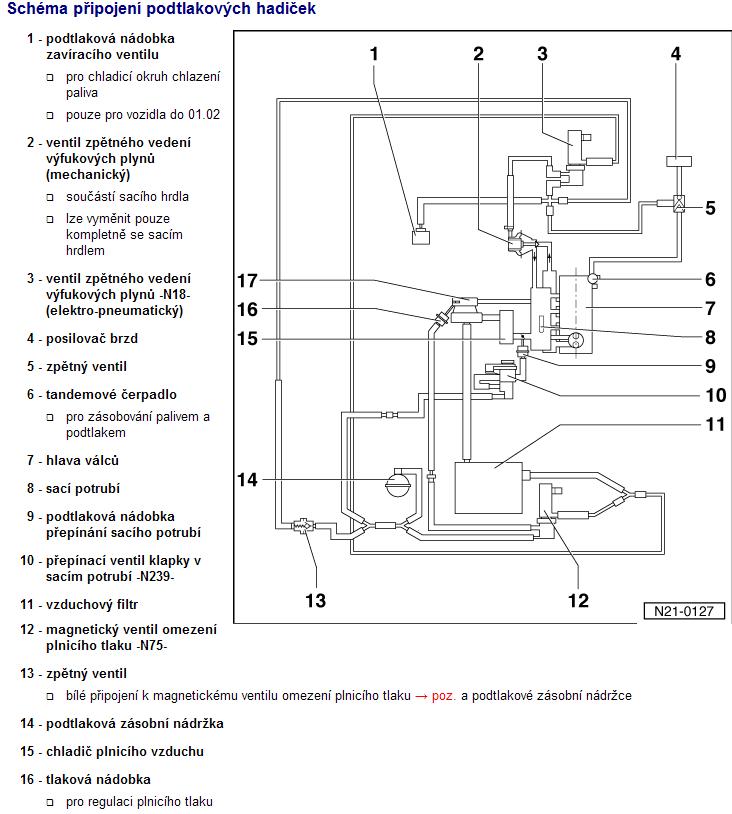

Tak bych rekl,ze turbo slape..Akorat mam jeden velikej problem - podtlak...Kdyz nastartuju motor,tak se podtlakova hadicka ani nehne..Ani regulacni tycinka (tahlo) se nehne..Dneska jsem zkontroloval podle schematu zapojeni podtlakovych hadicek a byly zapojeny spravne..Navic jsem se vsechny vymenil..Prezkousel jsem ventil N75 a N18 - jseou v poradku..A stejne tam ten podtlak proste nemam..Vubec zadnej..Napada vas jeste neco?

TDI tech píše:Podtlakova vyveva je to kovove vzadu na hlave valcov motora pohanane od vacky. Ja som sa ta nepytal ci N75 mas dobry ale ci ho mas spravny, teda ci je N.C.
Uz jsem to nasel a postupne jsem sel po hadickam..Vyveva, ktera je na schematu pod cislem 6 saje dobre.. Za zpetnym ventilem (5) jeste taky saje a za N18(3) uz ne.. Vsiml jsem si taky, ze je od nej nadherna elektrika. Na jednom miste odholeny draty..
Potreboval bych ho zkusit nekde no..Za kolik se da ta N18 sehnat?Nevis/ite nekde o nem?
VW Passat 1,9 TDI, 81kw ; 97 ; AFN
TDI tech
Příspěvky: 10233
Příspěvek od TDI tech »
