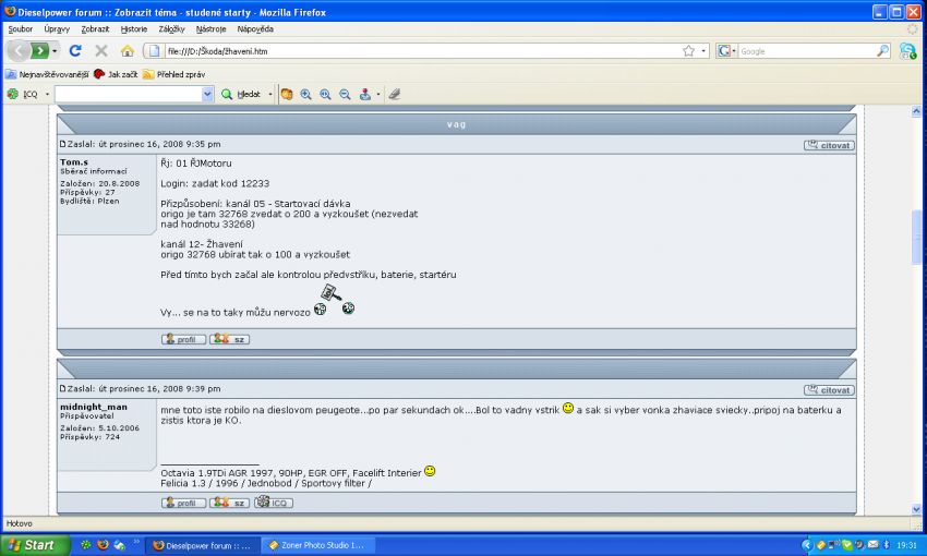

zdravim chlapi da se nejak prodlouzit delka zhaveni? kdyz neni primo mraz tak to zhavi tak cca 4 sekundy a pak to blbe chyta neda se to nastavit vagem kdyztak prosim op radu diky

Pokud odečtu 100,tak prodloužím dobu žhavení? :?

ano.hodnota stačí zadat tak 32700.

Ahoj všem. Kdo ví mohl by mi poradit? Dalo by se přes Vag nebo jiným způsobem nastavit aby TDi 81 Kw AFN ( Ford Galaxy 1999) žhavilo dřív i při vyšších teplotách? Nebo se to musí nastavit pouze délkou žhavení? Předpokládám že když je cca 12 °C tak TDi vůbec nežhaví tak tam by mi prodloužení intervalu stejně nepomohlo. Motor mám vpořádku ale když není uplně kvalitní palivo tak dýl chytá když je cca kolem 10 °C ale jak je kolem 3°C když už to začne žhavit tak chytne na drc. Díky všem za rady.

Čim delši doba žhaveni, tim se posouvaji i °C nahoru kdy začne žhavit. Prostě jen kanálem 12
