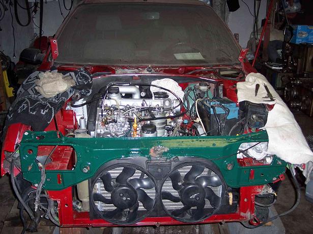

Prosim Ta hod foto, celkom ma zaujima jak vizera TDI v ZX....

misoVW píše:Prosim Ta hod foto, celkom ma zaujima jak vizera TDI v ZX....
Taky by mě to zajímalo. ZX není právě velké auto.....

Neviem preco, ale momentalne mi tu vobec nejdu dat fotky :x . Ale uvazujem ze dam nove tema "zastavba TDI do ZX" .zatial sa vam to pokusim poslat na mail

Foto musis zmensit, dovolim si ich sem dat ja (aby videli aj ostatni) :
ObrázekObrázek

Hm, konecne tam mas poradnej motor. Co se týce toho coleru, tak když me rupnul v pasatu a propojil jsem to primo od turba do saní,tak jedinej rozdil byl v tom. Ze pri vyžší rychlosti,když si chtel akcelerovat treba ze 110 km/h na 140km/h tak to bylo línejsí. zrychloval pomaleji a do kopce to je cejtit výc a taky na to víc slapes. S colerem to jelo do stejnýho kopce rychlostí 13O km/h s pedalem seslaplým tak do ctvrtky. Bez koleru , byl pres půlku, na plnej knedlík to jelo 150km/h víc ani hovno, s colerem 175 km/h v pohode. Max. je u pasika 190 km/h na rovine, taky jde oto co tam mas za kola,je to B4 81KW. Jinak jak jsou vedra,tak je to taky cejtit že se mu musí slapnout víc. Tak ten coler tam nejni jen tak k nicemu.

Přiznám se, že jsem moc nevěřil, že se to tam vejde. Ale není to vůbec špatné. Jen abys kvůli výměně rozvodů nemusel vyndavat motor - moc místa tam není :wink:.

to ze som tam ten motor dal je vlastne nahoda. povodne sme do toho citrona zhanali origoš motor PSA 1.9 len nieco novsie napr. zo Xare a s turbom. ked sme vsak prisli na inzerat k jednemu chlapikovy, tak sme tam uvideli v kute motor z Octavky no a na 1.9 TD od PSA sme rychlo zabudli (rofl)
