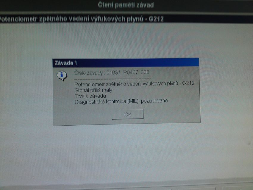

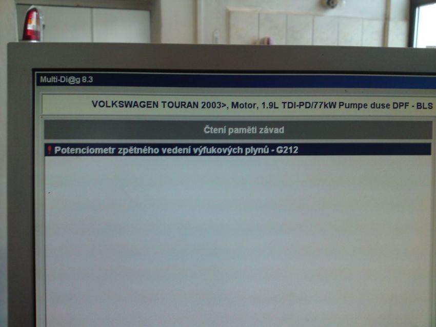

Ahoj,píše mi to tuto závadu,nejde ale smazat.Kontrolky žhavení a emisí sice zhasnou,ale po zahřátí motoru se zase nasvítí.ObrázekObrázek

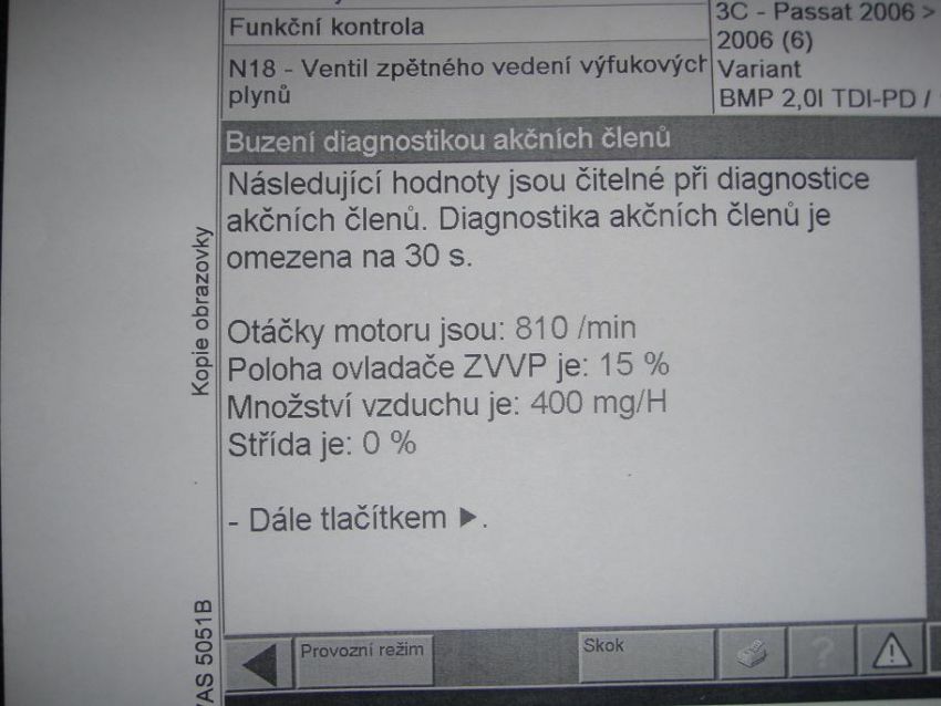

Udělal jsem aktualizaci sw motorové ř.j., závada zůstává, nejde vymazat, navíc dle diagnostiky zůstává ventil viset, poloha ovladače ZVVP chodila mezi 15-40%, teď je furt na 15%. Ráno nastartuju studený motor vše OK ale jakmile jej vypnu už teplý tak přejde do nouzáku a chvíli trvá než se vrátí do původního režimu. Kabeláž proměřena, myslím že ventil bude K.O. mám jej objednaný a v týdnu jej vyměním, podívám se ještě na trubky kolem DPF filtru jestli nejsou zanesený když už to bude rozkuchaný tak je to za jeden peníz...Obrázek
