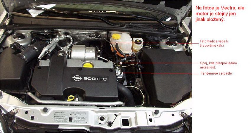

Pokud to tedy chápu správně tandemové čerpadlo, ten váleček z boku hlavy vyrabí podtlak? Tady je obrázek (je z Vectry, ale motor je stejný). Obrázek

Tady je tandem jak u VW TDi PD?
Každopádně je to podtlaková pumpa, nejdří utěsni systém a pak řeš další závady.

to neni tandemovy cerpadlo, ale vyveva...

Aha, takže vývěva vyvváří podtlak jednak pro brzdový válec a druhak pro systém regulace EGR ventilu, turba atd. OK z toho vy vyplývalo, že ventily se na 12+ otevřou, nebo je tam nějaká plynulá napěťová regulace?
