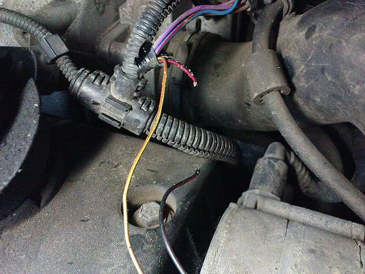

Chce to diagnostiku.
Dneska jsem řešil Caddynu SDi, emise do dílny, svítila kontrolka motoru a závada byla tady:
Huml
Příspěvky: 11068
Příspěvek od Huml »
na tom si někdo pochutnával ne?
Příspěvky: 14450
Nene, rozmotal jsem kousek izolace za konektorem a kabel byl na dvě půlky, bylo to ještě v izolaci a stopy od hlodavce nikde.

takže dynamit :D (LOL) (LOL)
