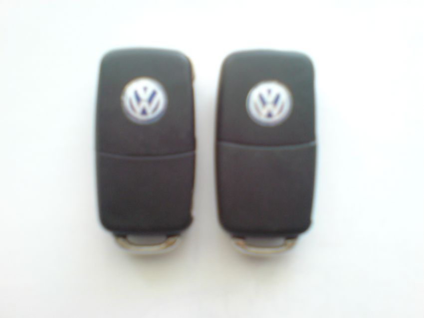

Takzeako som slubil prikladam nejake foto. V lavo je vzdy original a v pravo napodobenina. Napodobenina je asi o 2mm dlhsia ako original. Ospravdlnujem sa za slabu kvalitu, ale fotil som to s telefonom.
Musim podotknut, ze sa nejedna o nejaku no name China napodobeninu, ale o vyrobok firmy Siemens, made in Germany. (3D0 959 753 P, 433Mhz).

podla 3do to vyzera na wv phaeton. neviem ci to rozchodis

kevino píše:podla 3do to vyzera na wv phaeton. neviem ci to rozchodis
VW Phateon asi 433MHz nebude a urcite nie za 16eur (LOL)

TDI tech píše:
podla cisla je to touareg a phaeton. ;)

Package píše:nevyzera to zle..este overit ako to bude fungovat
Skusal som ho prisposobit ku komfortke 799S a nic. Este to skusim k 799AH. Naozaj to nevyzera to zle ale ked to nebude fungovat tak je to naprd.

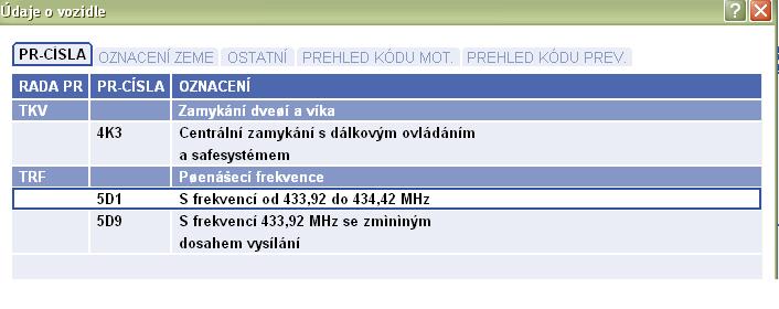

A ten Phaeton aj Touareg su 433MHz. Myslel som ze iba starsie auta VAG pouzivali frekvenciu 433MHz :?
kevino
Příspěvky: 4674
Příspěvek od kevino »
TDI tech píše:A ten Phaeton aj Touareg su 433MHz. Myslel som ze iba starsie auta VAG pouzivali frekvenciu 433MHz :?
v etke mi k tomu pise
