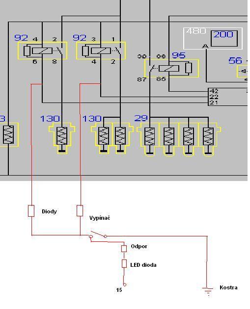

Je to ovlivněno napětím svorky DF alternátoru,teplotou nasávaného vzduchu a teplotou motoru.V tel.poradně Škoda mně ještě řekli že to má spínat až od 2400 ot/min.Vyřešil jsem to dvěma diodama v závěrném směru na mínus pol relátek který jde do ŘJ,přes vypínač na kostru a plochou červenou ledkou pro kontrolu sepnutí.Podotýkám že auto jede na pátou rychlost při 2400ot/min přes 100 km/hod takže tento ohřev je na náledí v zimě asi úplně na nic.Po ručním sepnutí je auto zahřáté na třech kilometrech.Mněl jsem to na OC 66kw AGR,a teď i na 4x4 PD ADT a spokojenost.Auto topí už na druhém kilometru.
Jinak se to tady řeší každou zimu.Stačí dát hledat-údržba/problémy VW group-ohřev.
Diody jsou 3A,ledka podle vkusu,odpor asi 130ohmů,nejlepší je vypínač přímo s ledkou.Po zahřátí vypnout.Je to Octavia AGR.Jde to na všechny auta co mají přídavný ohřev.Na Octavii cca 30 min,náklady do 50 Kč.Kdo chce může si dobastlit automatické spínání a vypínání pomocí čidel.Nechtěl jsem to více komplikovat ať je to srozumitelné i pro laiky.
Některé typy přídavný ohřev nemají potom používám díl ohřevu z fordu kde jsou také tři žhaviče a kde se jen rozřízne hadice od přívodu k topení vloží se element a dodělá relé,kontrolka a spínač.
