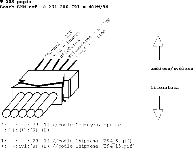

Nemate prosim vas nekdo schema zapojeni redukce na Favorit??? Prosim pomooc :?

tu to masObrázek

drv.astor píše:Nemate prosim vas nekdo schema zapojeni redukce na Favorit??? Prosim pomooc :?
Pokud se koukas na konektor k VAGu (samice) ze strany kontaktu
a ty dva zarezy mas dole tak zleva doprava:L, K, nic (blikaci kody u starych jednotek) , GND, +12V.
Radeji si projed merakem, na ktere strane je +12V a kostra, kdybych se spletl s tou orientaci.

Jo dělal jsem si jí taky, 900 Kč se mi zdálo dost.Obrázek

Použil jsem konektor co je na Favoritu jako záslepka diagnostiky, akorát jsem do něj napíchl piny (použil jsem podobné ze Scanie) a obd na druhou stranu redukce z vrakoviště.

Zdravím, dnes som bol pozerať do auta (felicia '95) na ten konektor a zistil som že mám tam iba 3 káble (to stačí), sú poprehadzované (npr. k-line je na mieste GND) ALE farba vodičov sedí. Takže môžem sa orientovať podľa farieb ? dá sa tomu veriť ? keďže poprehadzovali umiestnenie, dodržali aspoň farebnosť ? :D :-D
