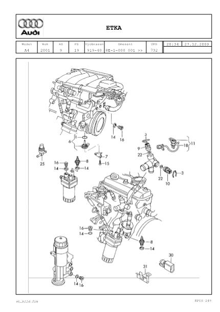

měla by to být číslo 9.
Jirka

Tam to neni...ten obrázek je pro rotačku a on má PD
Tam je čidlo teploty vzadu na hlavě, pod tandemovým čerpadlem.
Je tam plastová příruba na hlavě pro hadici a v ní je čidlo zajištěný takovou "plastovou ségrovkou"

na tom obrazku by to mohlo byt cislo 29 :)

kevino píše:na tom obrazku by to mohlo byt cislo 29 :)
no vďaka ale ako pozerám tak pozerám na tom obrázku čislo 29 není :?

deep píše:
možno že som už unavený tak ho fakt nevidím (wallbash)
25 a unaveny som ja (wallbash) ale to je snimac teploty paliva. uz som ozaj mimo. idem off a spat.. :D

postav sa pred motor, nahni sa dozadu nad motor a vzadu na hlave uvidis tandemove crpadlo, pod nim kusok dolava (k vyfuku) je to cidlo :) trcia z neho 4 draty, na tej istej prirube ako je to cidlo je vystupna hadica do kurenia :)
