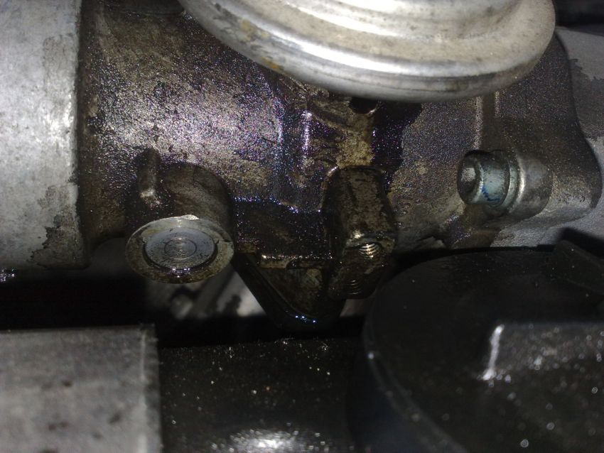

VAG chybu neukazuje...jen se čeká až bude mít mechanik od něj z práce čas aby zčíhnul hodnoty (LOL) jen vemim jestli to neni nějáká blbost,ale může bejt chcípací klapka od EGR voblitá od oleje????skusim vyfotit.

to může, ale ne ve 114 tis. (LOL)

go.vojta píše:to může, ale ne ve 114 tis. (LOL)
Proč by nemohla být???

no v těch km, bude max rosit, ale nebude zablitá. to až tak kolem 200000.

go.vojta píše:no v těch km, bude max rosit, ale nebude zablitá. to až tak kolem 200000.
ono Ti jemne naznacuje,ze tie kilometre vzhladom na rocnik auta nie su moc realne.Ale to uz si musis Ty rozumiet

tak podla mna zabudni na 114tisic km mam ten isty motor v seat toledo nabehane 152000 a ta klapka je uplne sucha a nikde ziaden olej uz som par takych motorov videl a takto ochcane od oleja to mal kamarat na ARL ale ten mal 180 ps a 220tisic km.to trasenie robi zotrvacnik myslim

je fakt že to auto se kupovalo jako totál,a jediný co se tam kupovalo nový je motor,jinak všechny komponenty sou z vrakáče,kromě turba to se kupovalo taky nový nový.setrvák???ale ten by házel pořád ne???to auto se klepe jen při určitý teplotě někde okolo 60°C jinak to nic nedělá když je zahřátý
