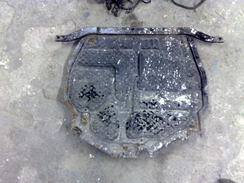

Vyzeral takto: proste otrasne

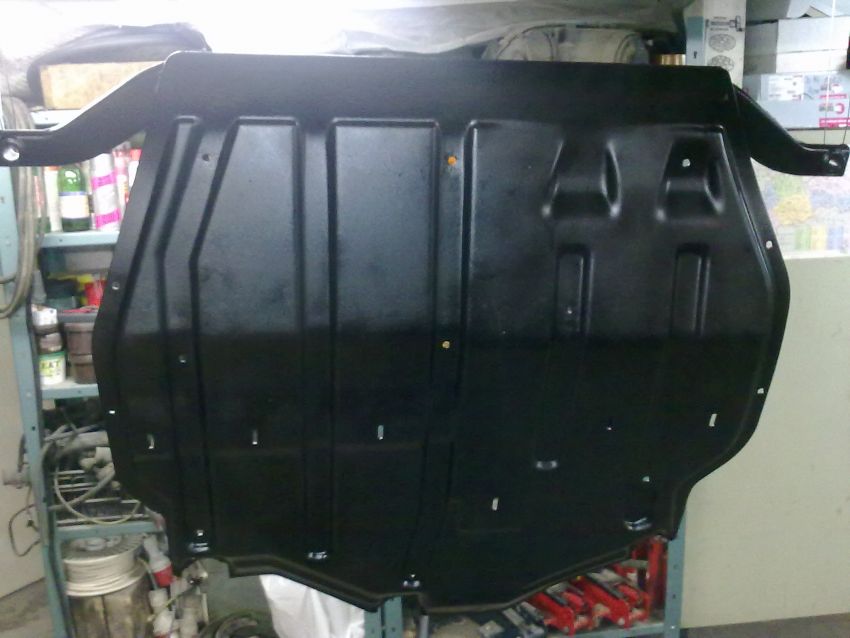

Tak som ho nechal opieskovat a pozinkovat (stalo ma to 20eur). potom som si ho nastriekal a hned vyzeral ako zo skatulky.

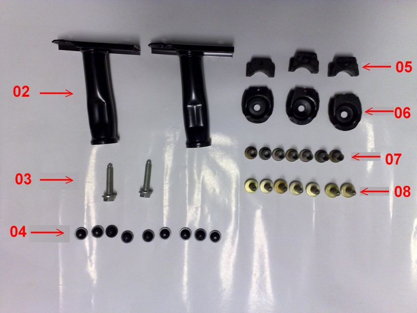

Nasledovalo dokupenie nutneho prislusenstva, ktore je nevyhnutne k montazi na vozidlo. Stalo ma to problizne 120eur. Pekne poporiadku, najsamprv supiska dielov:
01 - Ocelovy kryt motora (1ks) kat. c. 1J0 018 930 C (F, B ) pismeno sa lisi podla motora, ale vpricipe su vsetky rovneka akurat niektore maju vyrezane dieri na prudenie vzduchu a pod. Pre tych co maju motori TDI odporucam radsej z Golfa IV kat. c. 1J0 018 839 aj ja ho mam ;)
02 - drziaky (2ks) tzv. tecka kat. c. 1J0 018 885 A
03 - skrutky (2ks) AM10x50-SW16 kat. c. N 908 704 01
04 - spony na prichytenie odhlucnenia (9ks) ked nedavame odhlucnenie niesu potrebne kat. c. N 905 333 01
05 - zarazka pryzova (3ks) nieje nutna ale bez nej bude cerkat dekel kat. c. 1J0 018 977 A
06 - uska na pridrziavanie dekla o napravnicu (3ks) kat. c. 1J0 018 967 A
07 - matica trhacieho nitu (7ks) (taku chujovinu mozu vymyslet len soudruzi iziniri z NDR) kat. c. N 908 106 02
08 - skrutka M10x30 (7ks) kat. c. N 100 704 03

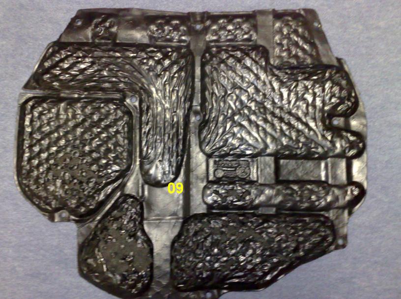

09 - odhlucnenie (1ks) nieje nutne ale u TDI nieje na skodu (nove stoji 70eur!!!) kat.c. 1J0 018 997
10 - plastove bocne kryty motoroveho priestoru s tzv. ochranou proti podjeti (1ks L, 1ks P) niesu nutne nakolko stoja 60eur/ks (povodne sa daju porezat podla potreby) pravy kat. c. 1J0 825 250 J (G, L) a lavy kat. c. 1J0 825 245 F (E) pismeno sa lisi podla typu motora.

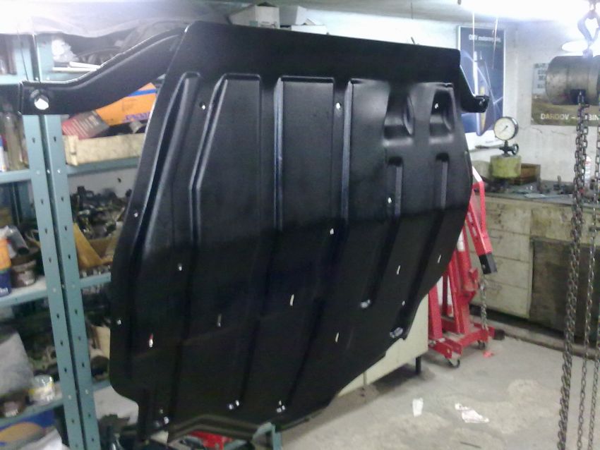

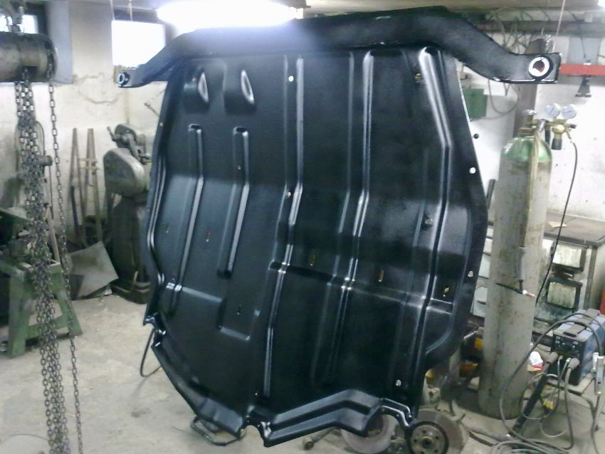

Teraz nas caka velke finale. Konecne uz mozeme namontovat plechovy kryt pod motor. Zo zadu ho drizia 3 sruby na uskach s pryzovymi zarazkami a v predu 2 dlhe sruby v dierkach na konci Teciek. Spodne limce BPS prichytimme cez dierky v plechovom kryte motora malymi samorezkami na 25ku torx (co drzali povodny plastovy kryt). Nasadime do spodnych rohov naraznika tie take plastove trojuholniky a prisrubujeme ich o spodnu hranu podblatnika. Vyzera to nasledovne:
A hotovo! Uz len spustit motor zo zdihaka dole na zem, start a vela statsnych kilometrov. Clovek je stym taky istejsi aj na neistych cestach ;) :D
