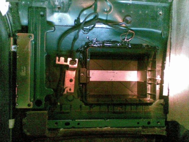

ja som si ju nedavno dorabal,v prvom rade budes potrebovat debničku na druhu bateriu,vypilit otvor do podlahy a prilepit ju tam.kabelaz sa da kupit alebo spravit,zapojit podla schémy.bateriu mam klasicku len som hadickou vyviedol výpary mimo auta ale musi byt tusim 55ah lebo ja mam 45ah a teraz mi nepasuje vrchny krit. Obrázek
VW Sharan 96 kw 2005
