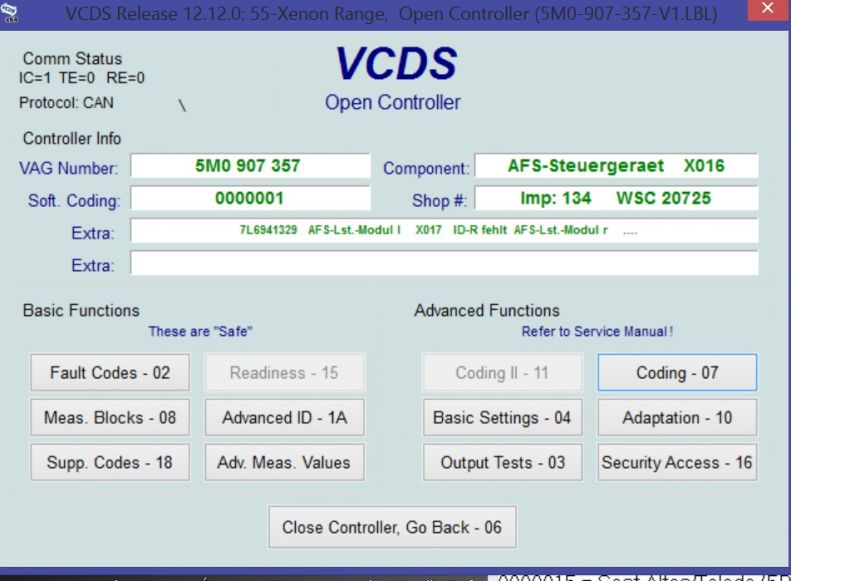

Poradil by jste někdo prosím jak nakódovat xenony na passatu B6?
Vyměnil jsem světlo a podle VIS dokážu nakódovat pouze jednotku 5M0 907 357. Ale v chybách to píše že nejsou nakódovaný ještě další jednotky...
VCDS verze: SVO 805.4
Adresa 55: Reg. sklonu Xenonů
Objednací číslo řídící jednoky: 5M0 907 357
Systém a/nebo verze: AFS-Steuergeraet X016
Kódování: 0000001
Číslo dílny: WSC 00000
Další informace: ID-L fehlt AFS-Lst.-Modul l .... 7L6941330 AFS-Lst.-Modul r X017

Trošku obnovim temu. Mam v garaži assata B6 2.0TFSI po havarke, dali sa obe svetla z ineho auta, cislo dielu sedi, ale hore uvedene zavady to vypisuje, a nefunguje AFS. Ako sa to da opravit? Kodovanie som skušal, Error 22, neberie ziadny kod RJ: 5M0 907537. Mam VCDS 12.12.0 Ma dakto napad?

ono to kodovanie 00001 je pre passat 3c left hand drive..
http://wiki.ross-tech.com/wiki/index.ph ... ith_AFS%29
neviem ci sa tam este nekoduju slave moduly t.j.jednotlive svetla, ale mam dojem ze ma kedysi s tymto vytrapila jedna audi a4 a iba pre kktinku nastavenu cez pal. pc v aute, cosi ako tourist solutions, cosi s nastavenim svetiel pre anglicko alebo take cosi.....zaboha mi to nebralo ziadne kodovanie ani iny pokus...potom to zrazu slo , myslim ze toto som nejako studoval a potom sa to podarilo
http://vwts.ru/forum/index.php?showtopic=209956
