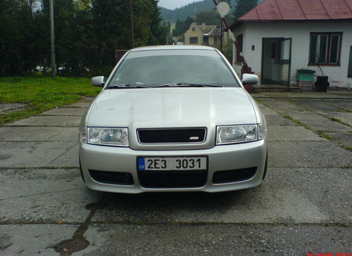

dimec
Příspěvek od dimec »
octávia píše:Zdravím,jo už sem to vyřešil.
Takže-vyměnil jsem-baterku-startér-ale furt to nebylo ono, nějaké zlepšení tam bylo.Ale furt to nebylo ono.Tak jsme zvedli startovací dávku.A ted to jde fakt dobře :) Obrázek
ALE DÍKY VŠEM JSTE SUPÉR!!!!!!!!!!!!!!!!!!!!!!!!!!!!!!!!!!
Mas to prestavene na RS predek chci to taky delat mam svetla svorkovnice naraznik masku ale nchci davat vyztuhu mesl jsi faceliftovou nebo jsi upravil starou???
