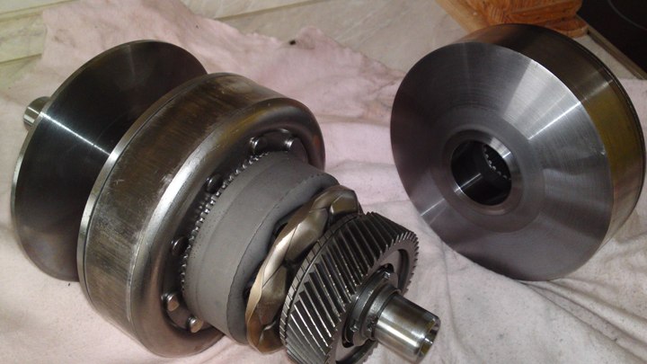

Martin.R píše:Lubo ten multitronik takhle podle fotky pracuje na principu variátoru? Nebo je tam jinej systém?
ano,multitronic nema na kazdu rychlost kose s lamelami ale iba jeden dopredu D a druhy dozadu R. Tiptronic ma na kazdu rychlost jeden kos a takisto na R.
Retaz ide pomedzi vyriatory a hydraulika jeden z nich prisuva po osi k druhemu alebo odsuva,tym sa zuzuje alebo rozsiruje medzera medzi nimi a posuva sa retaz dalej alebo blizsie k stredu,takze zvacsuje alebo zmensuje sa priemer retaze. Variatory su totalne hladke,je tak vysokotvrdena uprava, ked sa tato zoderie od retaze,tak prevodovka sklbe. Ale to je len jedna z chyb,tuto vidno a ostatne zavady su skrytre a nevidno ich. Viac neprezradim ale nevie tieto prevodovky skoro nikto robit, tych par ludi co to vie tak tiez iba vymennym sposobom ale co sa tyka repasu napr.hrusiek, nula bodov. :D

takto vyzeraju variatory /pomedzi tie hladke kotuce sa toci retaz/

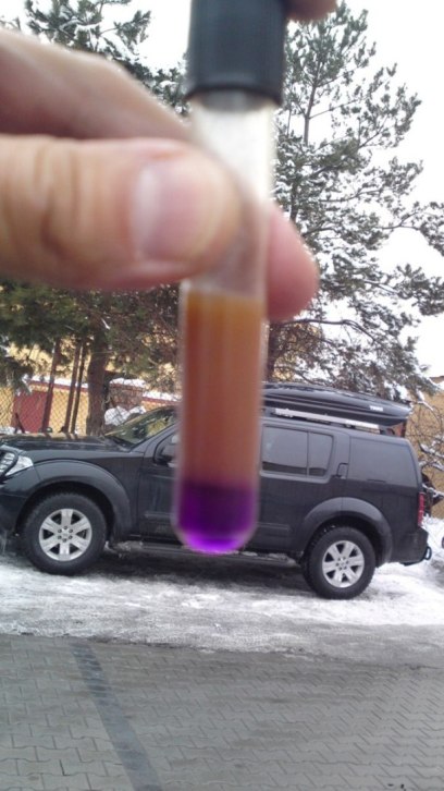

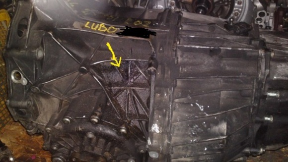

a takto vyzeral nas posledny multitronic zvonka,co sme menili . Bola v nom diera,ale to som si vsimol az vcera,ked sme ho chceli rozobrat a pri jeho demontazi z neho vytiekla voda s olejom, zakaznik mal prasknutu aj prepazku v chladici. Voda sa zistuje glykol testom /chemia/

A nakoniec ma dnes tak vytocil,lebo mi povedal ze vie ako to chodi,ze multitronic sa da kupit za 1.300eur jazdeny,tam sa len cosi pomeni a potom sa preda za 1.700eur, k...a tak ma vytocil ze no. A ze novy stoji 3.300eur. Takze by som rad videl to COSI co sa tam pomeni a kde kupi novu prevodovku za tie peniaze.

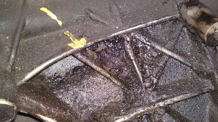

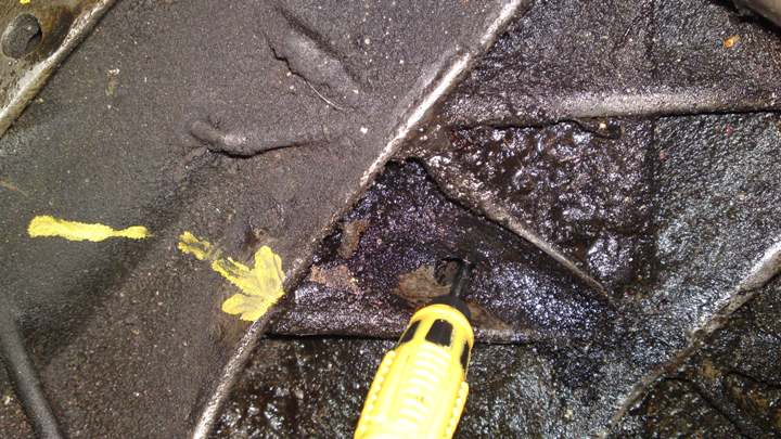

takto vyzerala jeho stara prevodovka v plnej krase
proste humus /bola na 2,5tdi (LOL) /
derava,hrdzava,plna emulzie,davala sa mu nova

Dík za vyčerpávající odpověď. Myslel jsem že je to variátor, ale kdysi jsem se hádal s jedním člověkem a on mi tvrdil že to variátor neni, tak z těch fotek to bylo jasný plus tvoje odpověď. Jinak smekám před každym kdo umí udělat dobře automat. Já to viděl jen jednou, ale stopro bych se do toho nepouštěl a to se bojim máločeho.
