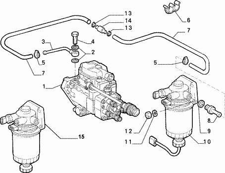

Možná jsem na to přišel. Ono to vypadá, že si s tím bývalý majitel alias automechanik hrál a zkurvil opravdu co mohl. Už jsem například zjistil, že výfuk pověsil na plastovou stahovací pásku, palivové čerpadlo do něj hrabal respektive ho vyndávala vysral se na to aby tam vrátil zajišťovací klínek, na čerpadle by měl podle obrázků z katalogu měl být plechový kryt asi proti blbům a nyní prozatím poslední věc a to když se podíváte na tento obrázek tak položka číslo 14 to tam já nemám. A to je v mém případě věc kvůli které padá nafta jen je mi záhadou proč to dělá až teď ono tam asi někde něco ještě bude, ale na to přijdu asi až časem. Co myslíte bude to ten zpětný ventil? Odpovídá to v tom, že je na přivodu paliva mezi filtrem a čerpadlem

posli odkaz kde ji koupit nemuzu ji najit
