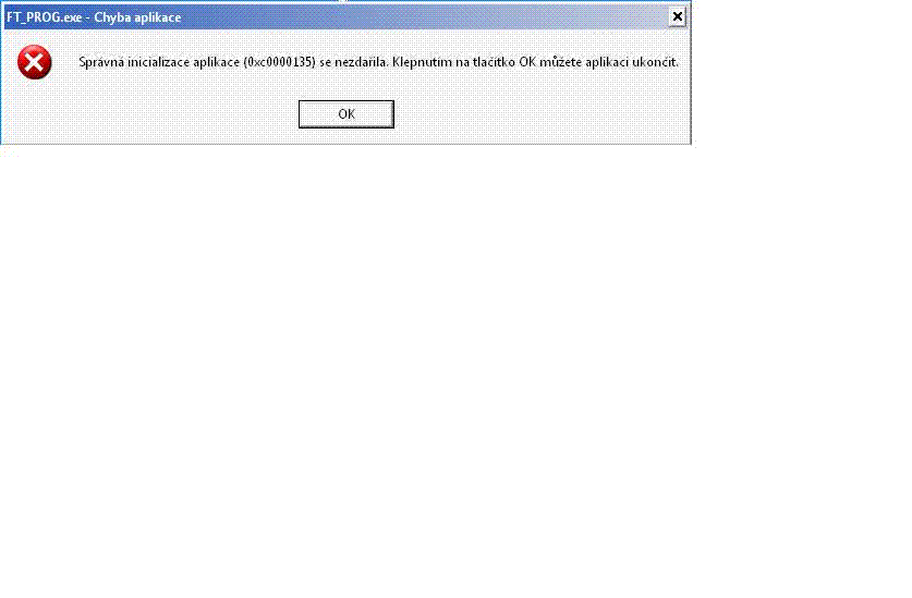

Skusal som otvorit ten FT Prog program a nedari sa mi vypisuje mi stale toto hlasenie.Neviete mi poradit kde je chyba?Obrázek

Ahoj,
kabel sa dá opraviť, len sa treba sním pohrať kukni tu:http://www.hex.kvalitne.cz/
a treba aj programy: Mprog a vidpidfix s ním sa to dá opraviť už som to dávno robil ale ide to vidpidfix ak ti to spraví tak potom Mprog a máš to ok.
Potrebuješ najskôr ale vidpidfix až potom choď naň s Mprog inak ti bude hádzať tú hlášku vyššie.
Tu je návod na vidpidfix je to hatlanina preložená translatorom.
Otvorte softvérový "vidpidfix.exe" i pošlem vám. Kliknúť "hľadanie", tam bude indikácia dve línie informácie. Prvá rýchlosť " našla jeden prístroj", druhý "0".
Kliknúť "0", potom kliknite "otvorte", informáciu budete zobrazení v on prestrihuje dialóg. Kliknúť "napísať štandardné EE údaje", ak úspechy, tam budú hore populárna hudba informačná " wirte úspešná". Potom kliknite "dobre" a východ.
