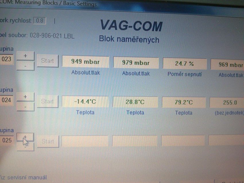

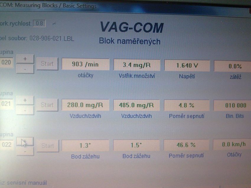

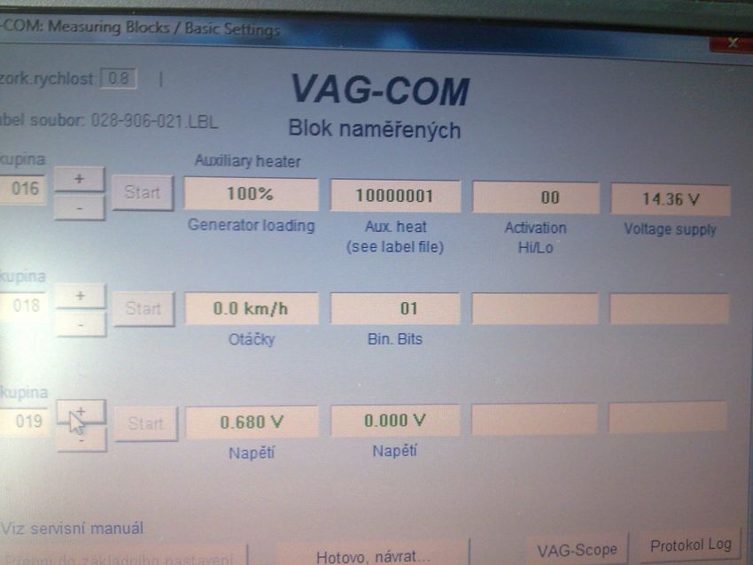

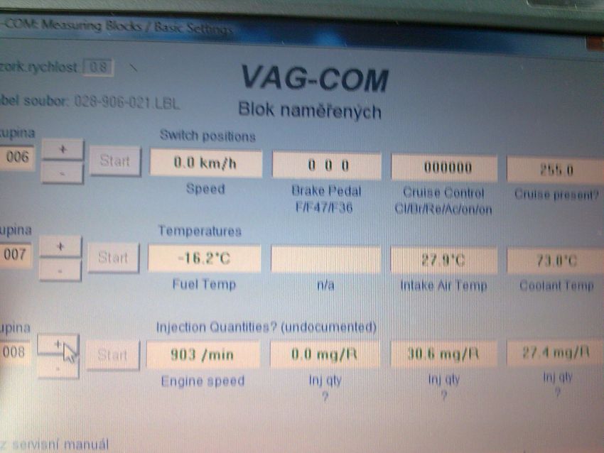

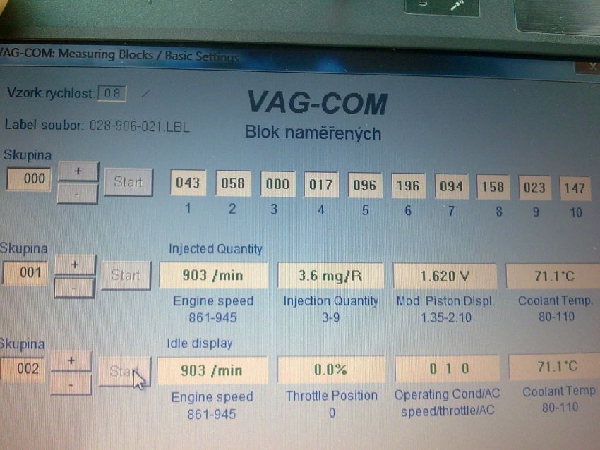

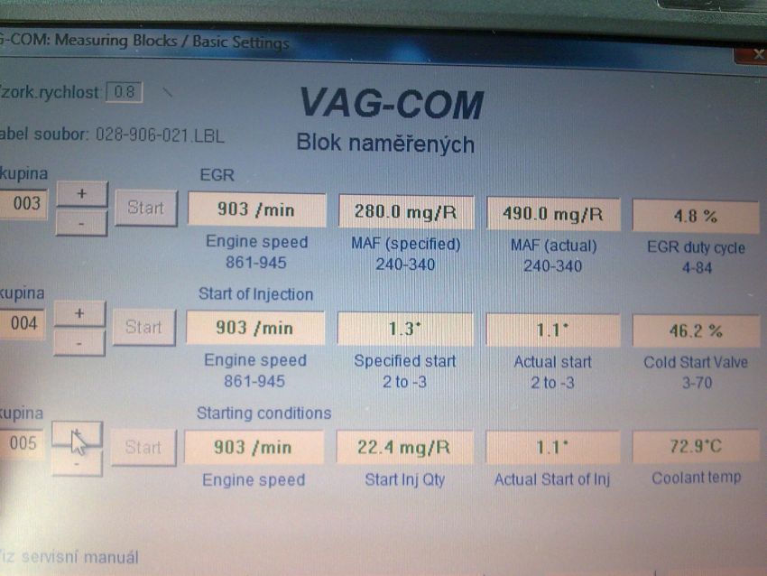

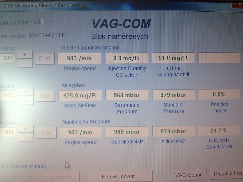

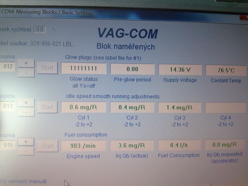

tak som meral síce nebol motor studeny ako si písal ale neviem prečo mi píše v tom prvom poli mínusovu hodnotu moc sa vtom nevyznám a hlavne aké hodnoty by to malo mat a ešte by som chcel poprosit keby ste sa mi kukli aj na tieto namerané hodnoty ktoré som pofotil troška nekvalitne ale je tam vydiet čo treba :D hodnoty su merané všetko na volnobeho na tomto meraní neviem prečo mi ukazuje len tri valce a štvrty vôbec a na tretom je nejak velka odchýlka ale nechápem prečo tam není štvrtý valec tu je blok merania Obrázek a ešte pripájam meranie ktoré som spravil keby mi niekto vedel z nich vyčítat či je tam nejaká chyba alebo je niečo zlé bol by som vám velmi vdačny Obrázek Obrázek Obrázek Obrázek Obrázek Obrázek a sú tam aj teploty ktoré ukazuju mínusové hodnoty a neviem prečo takže ešte raz vdaka za každú odpoved :)
Protože s tím se to porovnává.

Jinak mínusovou hodnotu u teploty paliva to ukazuje,protože je čidlo v háji a to čidlo najdeš pod krytem čerpadla

vymen si cidlo teploty paliva / je vadne/ je to videt hed na prvnim obrazku - musi ukazovat pri tech 70 stupnich co ma voda tak pres 40 a ne - 16, pri studenem motoru teplotu okoli , je to v podstate jen odpor prisroubovany dvema sroubky / torx / a najdes ho hned pod vickem / nahore /vstrikovaciho cerpadla , da se koupit v bosch a stoji asi 80 kc ;)

dakujem vám všetkým velmi pekne za odpovede hned ako bude čas tak to čidlo vymením a má na niečo vplyv to čidlo či výkon alebo spotreba načo vlastne slúži a stačí len čidlo vymenit alebo aj nejaké tesnenie čo je tam nedá sa tam niečo pokazit alebo rozštelovat ked ho budem menit ? vdaka , a ešte k tým neraniam to som len skúšal VAG a nevedel som to ako sa to robí cez notebook tak som tie merania odfotil ale už viem takže dakujem a ešte k tým ostatným meraniam je na nich niečo vyditelne odlišne alebo zlé ?? lebo som meral aj predvstrik ale ukazuje to blbiny na grafe teplotu paliva nízku a nezobrazí mi tú žltú čiaru len takú bodku na začiatku grafu ktorá sa pohybuje mezi 35 a predvstrik ma bit nejakých 60 ale tak no neviem ak je to oka je to len tým čidlom tak budem rád a stým meraním čo som robil 013 ako sa to porovnáva není tam velka odchýlka ?? a prečo ked som to robil na IV golfe 98 1.9 TDI tak tam mi krásne ukazovalo všetky štyri vstreky trocha vela otázok na začiatok tak hádam aj stačí (noteeth)

to ze se ti v TDI grafu zobrazuje teplota paliva je prilis nizka, tak toho si vubec nevsimej. Mne to pise to same a snimac je o.k..... Akorat v bloku 7 ti cidlo vypsalo -16C tak to je blbost, jak pisou kluci je potreba cidlo vymenit... Pak se ti zobrazi zluta cara, ale stejne ti to bude psat ze teplota paliva je prilis nizka... Cena snimace teploty je 440,- Kč
