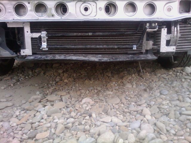

autickar21 píše:Takto nejako som to dopasoval, uz len dorobit uchyty nan.Obrázek
Pasuje tam pekne ;)

Příspěvek od autickar21 »
pasuje, trochu rezania z naraznika a este ma aj rezervu... ani chladenie na servo nemusim premiestnovat... Len sranda bude s tym potrubim. chce ho fuknut pomedzi dieru na tazne oko a chladic a trochu tam zavadza trubka z klimoveho kompresora. Hlavne chcem zachovat to tazne oko... U stareho auta clovek nikdy nevie kedy ho pouzije...

asi viem kadial ked som tam prepchal 60ku ruru tak 35ku tam dopasujem skor :D ale musim to vidiet na zivo a dopojime to

Takze tu uz mam finalne drziaky aj s nastrekom. Naucil som sa aj trocha zvarat invertorom.Obrázek a dalej uz aj intercoolerom.Obrázek Uz len spojovaci material, drunhy filter a moze sa ist na to.

Příspěvek od Torgan »
dufam ze je to privarene tak aby to neodpadlo :D
Torgan píše:dufam ze je to privarene tak aby to neodpadlo :D
No skakal som po tom, drzalo... Ja sa po 10tom ozvem. este mi ostava nakupit spojovaci matros a brzdia ma povinnosti a jedna vadna poloos.

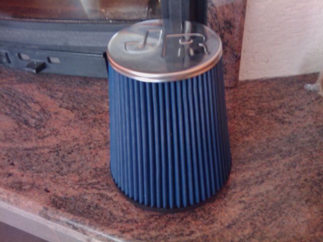

Dalsi kusok skladacky.Obrázek
