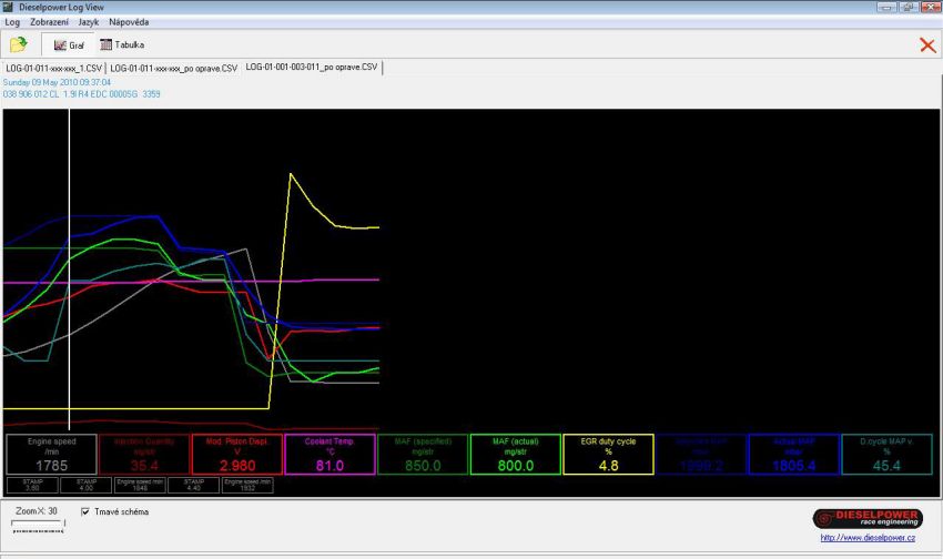

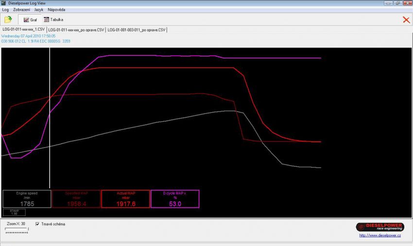

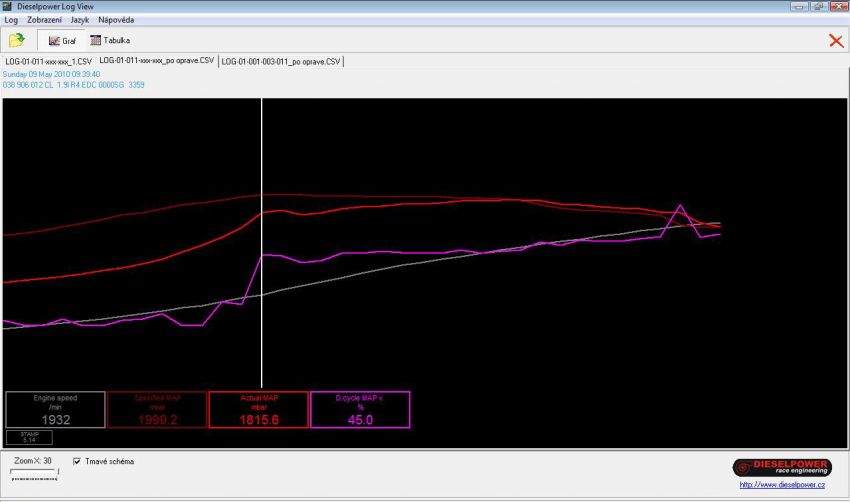

Tak musím taky napsat pár zážitků s rozebíránám turba, ať taky něco přispěju :) . Pro ty, co to čeká, dobře nasunout imbus klíč při povolování sání. Poprvé se mi protočil a pak pyl problém s jeho povolením. Ale po naklepání klíče kladívkem se to podařilo. Jinak nevím, jaký máte způsob na spony, co drží hadice, dolů to jde, ale zpět to je boj, hlavně, když tam není moc místa. Rozebrání turba - povolit šroubky, co drží baňku děs, 10-tka klíč byl volný - orezavěný. Proto dobré kleště a trpělivost, jo a vše se stříkal uvolňovačem. Po oddělání šroubků jsem asi 3 min bojoval kladívkem, marně. Autogen je paráda, turbo trošku do červena a jde to nádherně ven. Po vyšroubování těch třech torxů bylo překvapení. Váleček, který jsem měl připravený nový, vyšší o 0,15, tak jeden z nich nebyl pod šroubkem, ale těsně vedle. Je to dobře stáhnuté, tak nevypadl. Nicméně, lopatky byly na obou stranách přidřené. Vše jsem jemným brusným papírem pod vodou vyleštil. Měřil jsem spároměrkou mezeru původní s původními válečky, vešla tam jen 0,05, s novýma 0,2 - 0,25, někde málem i 0,3. Pak jsem to poskládal, dal jsem si pozor, ať je váleček na šroubku. Montáž zpět byla mnohem rychlejší, vše celkem vpoho, až na zmíňované spony. Také jsem dal nové těsnění a některé šrouby, ty orezlé. Regulace teď chodí nádherně, původně se zadrhávala a padalo to do nouzáku. Teď je předjíždění bezpečnější :) .
Jede to krásně, jen je náběh turba pomalejší, i podle LOGu. Máte s tímto stejné zkušenosti? Je to vpořádku či jsou válečky moc vysoké a mezera velká? Ale říkám si, že lepší pomalejší náběh než nouzák. Přikládám LOG.
Tady je tedy mých par poznatků, pro další odvážlivce demontáže turba vrchem.
Obrázky: před opravou a pak dva po opravě.Obrázek

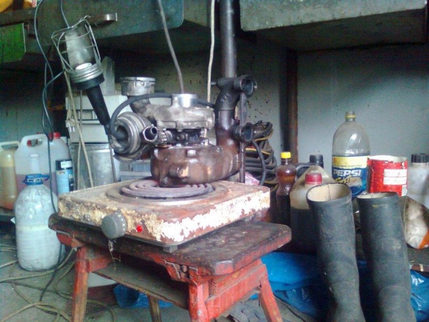

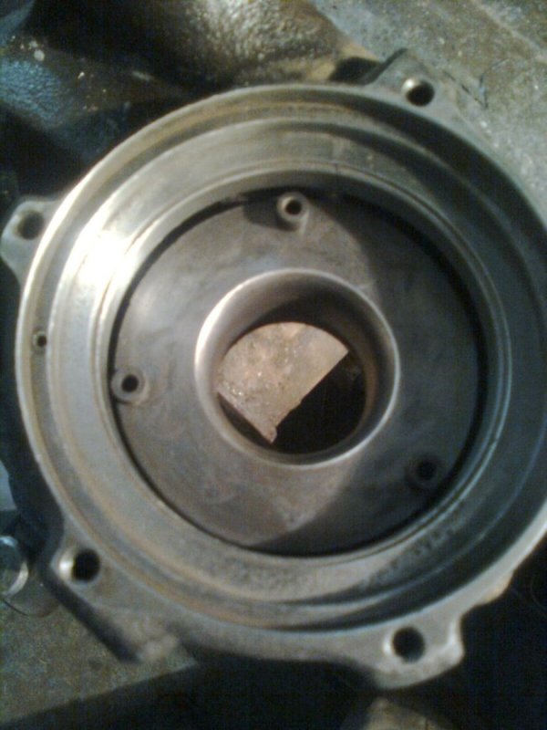

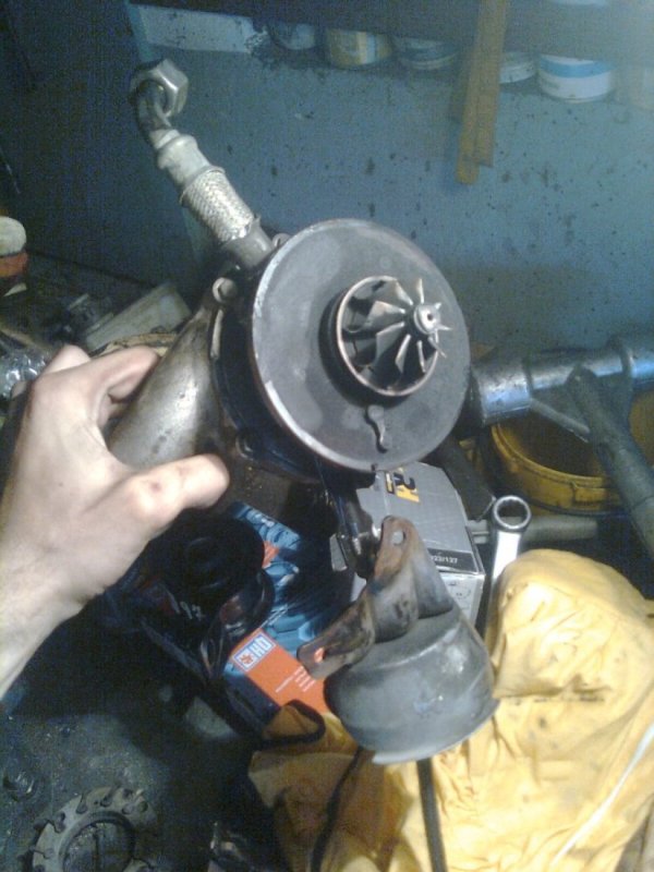

tak dnes sme na kamaratovej cupre tdi vycistili turbicko... najprv boli iste obavy a pochybnosti ale setko zdarne dopadlo.. a nahrievanie je asi to naj aby povolila vyfukova cast.... a jednoplatnicka tomu pekne pomohla :D prikladam par foto rozobrateho VBckaObrázekObrázekObrázek

mno ešte to poskladať a uvidíme či bude fachať

Příspěvek od Mongo »
pre doplnenie turbo uz zlozene je ..... zlozit sa mysli pod pojdmom sanie hadice egr + xxx prkotin :D
