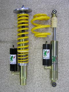

Si brusim zuby na HP radu sporting pre Octaviu, tak som zvedavy. V kamosovej octe RS sa mi to pacilo, len som zvedavy ako sa to bude spravat ked na nich bude lezat tazky motor TDI :?

Nemusíš mít strach, chová se to suprově. Mám kobinaci RS pružiny, HP sporting tlumiče.

TDItech : oni dělaj jiné tlumiče pro benzín a jiné pro TDI.. čili ty správné pro TDI na něm budou fungovat dobře :-)

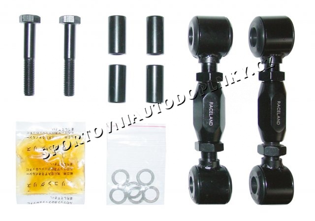

Radek Obadal
Příspěvky: 28
Registrován: 22 kvě 2010, 17:04
re
Příspěvek od Radek Obadal »
co říkáte na tohle?? stavitelné tyčky stabilizátoru?? přitvrdí to trochu podvozek??

mám na feldě HPčka o 70% tvrdší než serie se seriovejma pružinama (tzv. produkční verze) a auto je paráda...když jedu kudlu, tak to sedí, ale když s tim jede máma pro rohliky, není to motokára...
chtěl bych něco i na oktu, kde už sou tlumiče dávno v háji a pomalu se začínám ohlížet po něčem novym, ale nemám 20 tis na HPčka...chtěl bych to i o malinko snížit, jako mám feldu, nelíbí se mi "nakoplej" zadek, co už TDIčka po těch cca 160ti tisících dělaj...

já bych šel do HP... je to návykové :-)
