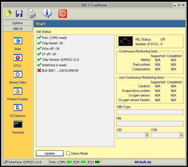

Zdravím všechny,
měl bych problém a nevím si s ním rady. Dostal jsem od kamaráda, celkem zdarma, obvod ELM 323 na autodiagnostiku, prý pro Peugeoty, které opravuji. PLošák jsem si navrhnul a uspěšně posatvil, zapojení jsem zvolil to s pěti LED (zelená pro napájení a 2xžlutá+2xčervená pro komunikaci).
Problém nastal s připojením. Pokud zastrčím konektor do auta, rozsítí se zelená LED a probliknou v řadě ostaní čtyři (usuzuji, že komunikace auta s obvodem je OK). Pokud spustím program (např. ScanMaster) začnou Ledky problikávat (usuzuji že, komunikace PC s obvodem je OK), ale ke spojení nedojde.
Zkoušel jsem i Autotap jiné.
Prosím o pomoc, jsem z toho bezradný
Výpis z programi je v příloze.Obrázek

To auto prostě OBD2 protokol nepodporuje. Zkus nějaké po r. 2000, tam to může chodit.

Zkoušel jsem to na 206 r.v. 2003 a tam to dělá úplně to samé.

Shrek265 píše:Zkoušel jsem to na 206 r.v. 2003 a tam to dělá úplně to samé.
klucik v akej polohe?
a skusal si to s nejakym inym autom?

Příspěvek od Shrek265 »
Zkoušel jsem to na 306, ale tam to prý nefunguje. O Vánocích budu mít přístup k 307 tak to vyzkouším tam.

podla http://www.scantool.net/index.php P306 idu tak neviem mozno kecaju
Peugeot 306 1998 ISO9141-2/ISO14230-4 Diesel France
Peugeot 306 2000 ISO9141-2/ISO14230-4 Gasoline France
Peugeot 306 2.0 Hdi 2000 ISO9141-2/ISO14230-4 Diesel United Kingdom
Peugeot 306 HDI 2000 ISO9141-2/ISO14230-4 Diesel
Peugeot 306S16 1999 ISO9141-2/ISO14230-4 Gasoline France
