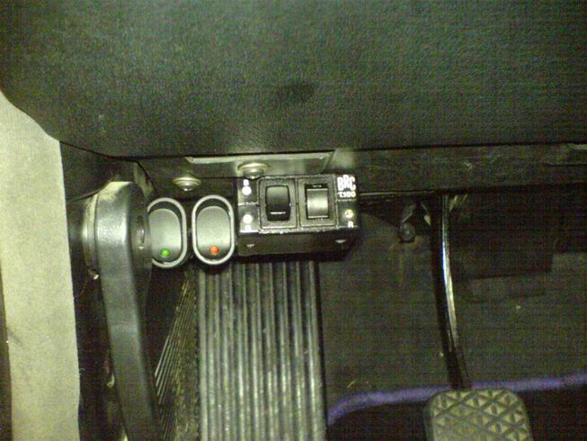

na LPG nentily mám origoš LPG přepínač. Levý je 3 polohový a ten pravý jsem přepájel. Tam byl pouze spínač myslím pro bohatší směs plynu teď tam mám zapojenej dvou polohovej pro zpátečku do nádrže a nebo do přídavný nádřžky. Ty dva vypínače vlevo jsou na výhřev potrubí a druhej na výhřev nádřže. Zpojený je to přes spínací relé ( ty dvě žluté v motorovým prostor) No na technickou to radši vše vyndám a nějak zamaskuju jinak pro provoz dobré
