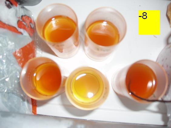

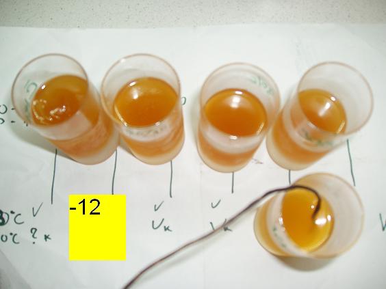

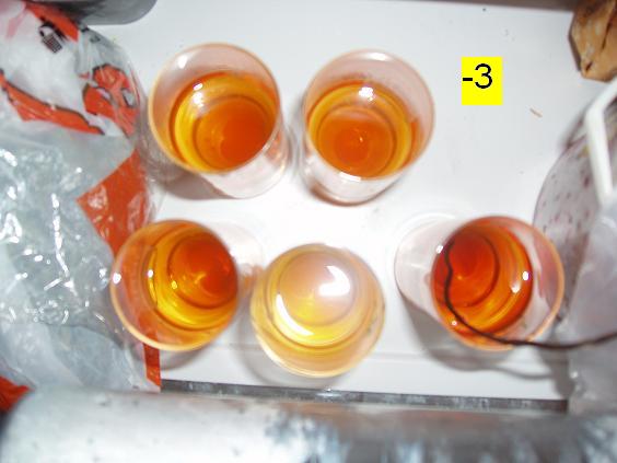

Tak jsem udělal šetření co se týče petroleje. Použil jsem MEŘO recept by Miloš, petrolej z drogerie a voltmetr s teploměrem. Naředil jsem poměry petrolej 50% 30% 20% 10% a čistý MEŘO. Tady jsou výsledky:

Teplota -3C Vše OK jen MEŘO se nám zakalilo a zhoustlo ale ještě teče.
Teplota -8C kromě vzorku s 50% petroleje se vše zakalilo ale teče. Jen MEŘO už je jak levný sádlo.
Teplota -12C kromě vzorku s 50% který je kalný a zhoustl ale ještě by se na něj jet dalo je ze všeho nepoužitelné sádlo a MEŘO jak sádlo výběrové
Jinak na teploty pod -12 jsem se vysral, jen cvične ani vzorek 50% na -18 už fakt neteče.
