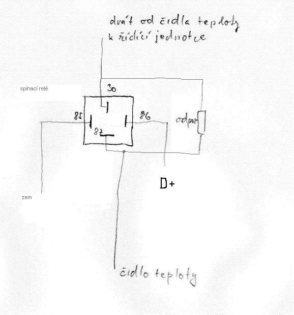

Prave som chcel ist zapojit tuto verziu, kedze mam doma len spinacie relatka a nieco mi nesedi: ked to mas zapojene takto, pri starte ti zopne relatko a odstavi pridavny odpor, pricom pri nabehu motoru rele odpadne a tym zaradis do serie k cidlu este aj odpor. Cize si to urobil uplne naopak, nie? :?
Pája 19 píše:Dneska sem si s tim pohrál taky, ale měl sem jen spínací relé. Odpor 1,8kOhmu a je to znát. Na vagu to ukazuje před startem 20 stupňů celsia při 70ti stupních. Startovací dávka se zvedla z cca 20mg na 25mg. Může tohle zapojení mít vliv na dobíjení nebo jinej špatnej vliv na cokoli?
VW Golf Mk1 1.5d /uz coskoro 1.6d, 4-kvalt-rulez/
If it don't blow black, take it back!

Tá schéma je perfektná pri použití rozpínacieho relé. Pri zapnutí zapalovania relé preruší vodič z čidla a nabehna okruh cez odpor. Tým sa nasimuluje studený motor a zvýši sa štart.dávka paliva.

ved prave tam je napisane ze spinacie rele.. som to chcel dnes urobit, nech ma bratranek radost.. budem musiet kupit zajtra rele, potenciak uz mam..

jurosdi píše:Tá schéma je perfektná pri použití rozpínacieho relé. Pri zapnutí zapalovania relé preruší vodič z čidla a nabehna okruh cez odpor. Tým sa nasimuluje studený motor a zvýši sa štart.dávka paliva.
P.S- pozdravujem krajana!! Juro z Prašíc...
Nevim, co se Vám kluci na tom schématu nezdá. Nakreslený je to správně, zapojený sem to měl podle toho a fungovalo to dobře. Samozřejmě, že se spínacim relátkem. D+ naskočí po nastartování motoru a sepne relé, čímž vyskratuje odpor a čidlo teploty signalizuje svou reálnou hodnotu. :? :? :?

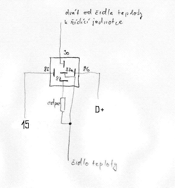

Ptám se, protože je tady několik variant zapojení a jsem z toho tatar. Mám to zapojený podle prvního obrázku a nefachá to. Na druhým je otočený 85(86) oproti prvnímu a třetí je od tebe Paja19. Takže se ptám je jedno jestli jsou kabely na 85(86) přehozený a mám hledat chybu jinde, nebo to jedno není a při mým zapojení to fungovat nemůže?? Dělal jsem ci netrál, DO, denní svícení, ale tohle mi nejde na rozum...

Všechny schémata by měla být ok. Teda v případě, že D+ je schopný uzemnit proud cívky relátka.
Cvakne ti to relé, když otočíš klíčkem? V tu chvíli by mělo relé sepnout a uzavřít okruh přes odpor. Asi vteřinu po startu začne alternátor dobíjet, na D+ se objeví 12V(dle prvních dvou obrs. přestane D+ kostřit) a relé odskočí(přepne napřímo).
Koukals na to VAGem, kolik to dává stupňů?
Prohazování 85 a 86 je možný, na funkci rostlináře to nemá vliv.

Relé musí cvaknout při zapnutí zapalování a pak cvaknout až při náběhu dobíjecího proudu. Zkus to změřit voltmetrem. Zapni klíček a změř mezi 85 a 86 volty. Jestli tam bude 12V, tak je to ok. Můžeš vyzkoušet při tom zaplym klíčku odpojit nasouvací konektor z 85ky. Relé musí cvaknout při odpojení konektoru i při připojení.
