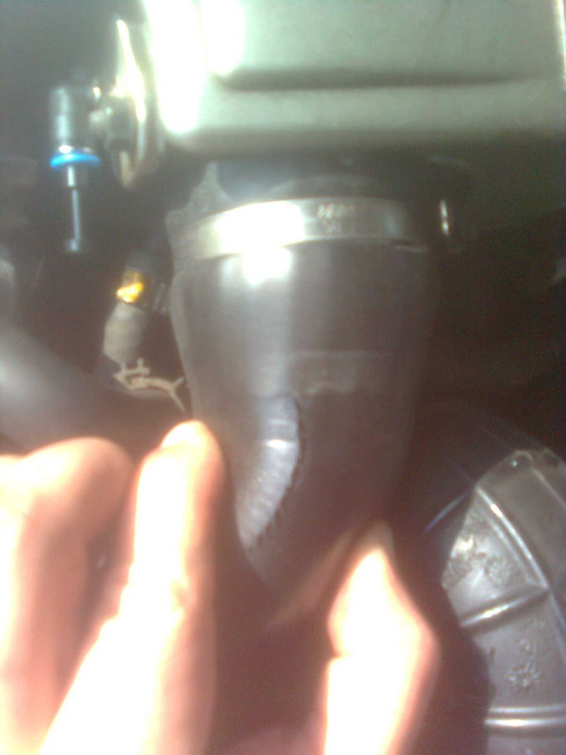

No, jestli se dá z logu něco poznat. Všechny hodnoty ok atd :-) Měřeno na rovince za 4 a plnej :-)

Botas píše:No, jestli se dá z logu něco poznat. Všechny hodnoty ok atd :-) Měřeno na rovince za 4 a plnej :-)
Boze co po na chces? nezda se ti neoc? turbo ti tlaci na max. vstrikovane palivo je podobny jak mam ja a vaha ti vazi taky celkem dobre,ale hodnoty maji byt vic k tisicovce

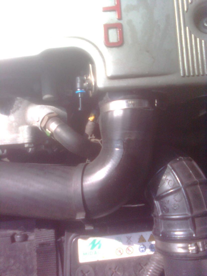

Tak zrovna po tobě siskine nic nechci...
V hadici před sáním je díra jak do prdele. Kdybych tu napsal, že mi pod kapotou od 2000ot/min začne něco syčet tak je to jasný. Šlo mi o to, jestli se dá diagnostikou odhalit nějaká netěsnost sacího potrubí. (hm)

podle mne pokud to turbo ufouka a natlaci tak to asi pres diag nepoznas .......

Pri takejto velkej diere to cez diagnostiku to poznas okamzite. Vaha vzduchu krmy jak dziva a plniaci tlak vyrazne zaostava za poziadavkov. A ked spustis okno tak musis pocut fucanie jak hurikan.

Presne tam to rozmrdalo aj mne, taká istá diera, asi to tam praská. Ťah odišiel, po zalepení zas všetko ok, nediagnostikoval som to, keďže chyba bola zjavná.
Pokiaľ to má kolesá alebo kozy, tak s tým budú čoskoro problémy...

Právě, to jsem si říkal taky, že to bude na váze poznat. Bohužel nemám nikde log když byla hadice v pořádku, takže nemám s čím porovnat. Syčení je slyšet i se zavřeným oknem :-D. Bohužel, namísto zmenšení "tahu" se mi zdá, že jede lépe. To si vysvětluju tím, že váha zasraná a dává menší signál než by měla. Touto dírou uniká vzduch, tedy přes váhu toho jde víc a jednotka pustí víc nafty a pakliže jak píše kecka to turbo stejně nafouká, jede nakonec auto lépe než bez díry. Co je na mé teorii dobře či špatně?
Non1: čím se tyhle díry lepí? Kamarád říkal, že kobercovka opraví všechno - tomu moc nehovím, ale třeba i to by mohlo fungovat...

Botas píše: Non1: čím se tyhle díry lepí? Kamarád říkal, že kobercovka opraví všechno - tomu moc nehovím, ale třeba i to by mohlo fungovat...
Niekde som to tu už spomínal, použil som na to nejaký fidervajs, ktorým u nás na firme lepíme defekty, neviem presne názov tej gebuziny, no nanesieš to na odmastenú gumu, na to drisneš plátku ( podľa veľkosti diery ) prejdeš to takým ozubeným kolieskom aby to dobre sadlo a je to. Lepil som to minulého roku a doposiaľ to drží ( aj keď som to pre istotu ešte obehol izolačnou páskou ). Môžem ti potom presne povedať o čo ide, keď na to nezabudnem pozrieť a spýtam sa šéfa na cenu, prípadne pozriem na nete.
