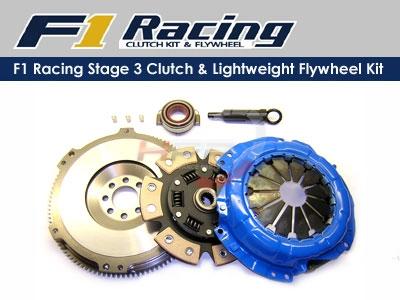

konkretne na VW G4 TDI ATD 74KW uvazujem ist na 200hp
Spojkový set F1 Racing Stage 3 - VW Golf 2.8 VR6 (93-02). Pro výkon do ca 473Nm a 381PS.
Součástí setu jsou:
- zesílená kevlarová lamela 228mm x 28 zubů (carbon kevlar disc);
- zesílený přítlačný talíř;
- odlehčený setravčník chro-moly (váha 4,672kg);
- spojkové ložisko;
- kit šroubů;
- trn.
cena s DPH 11546 Kč co je celkom OK

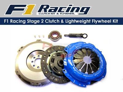

alebo slabsi
Spojkový set F1 Racing Stage 2 - Spojkový set F1 Racing Stage 2 VW Golf 3/4 1.9TDi 66-81KW. Pro výkon do ca 404Nm a 321PS.
Pasuje na motory s jednohmotnostním i dvouhmotnostním setrvačníkem. Idéální výměna za dvouhmotnostní spojkový kit, který je nevhodný k jakýmkoliv dalším úpravám motoru.
Součástí setu jsou:
- zesílená kevlarová lamela 228mm (carbon kevlar disc);
- odlehčený setravčník chro-moly (váha 4,831kg);
- spojkové ložisko;
- kit šroubů;
- trn.
cena s DPH 12851 Kč
