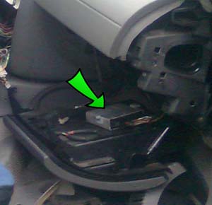

OK, jen doufám, že to neposlouží někomu jako návod na ukradení auta.
Funguje to na Omegy, který maj blokovanej startér přes DO centrálu.
Na jednotce alarmu, která je schovaná za kastlikem u spolujezdce uštípnout a spojit kabely:
1 s 21
3 s 30
4 s 31
To označení těch kabelů, je krásně označený na štekru. Je to práce max na hodinu, nejdýl trvá odstrojení palubky a vyndání toho kastliku.
Přidám ještě fotku toho "alarmu"
1 s 21
3 s 30
4 s 31
