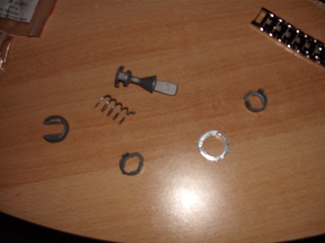

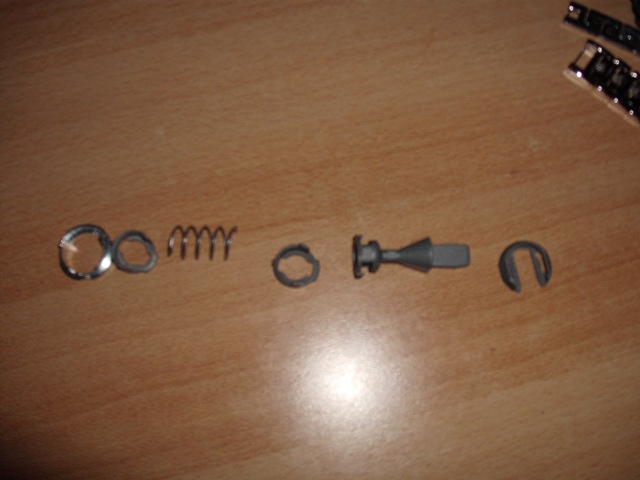

No jo kluci když já nevim kde tu pruzinu zajistit a jak ji napruzit no prostě dělam to poprvé.koupil jsem si sadu opravárenskou a je tam cca 5 dílu a ja nevim jak dál.

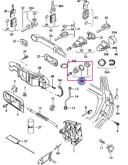

tak to nafoť a já ti to přes program na ty fotky namaluji
