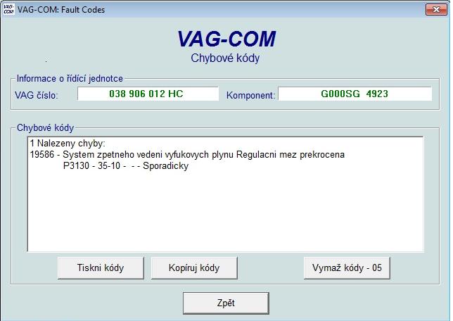

Ja mam zaslepeny EGR a svieti mi kontrolka elektroniky motoru, po zresetovani pri dalsej jazde nesvieti a potom najcastejsie ked vypnem a nastartujem motor sa rozsvieti opat.. ..da sa to nejako poriesit?? Obrázek

Dá, ale jedině egr odstavit softwarově přímo v jednotce motoru.

Da sa to aj s Vag 3.04? Ak ano napises mi prosim Ta ako? Auto inak slape ok, ziadne nudzove rezimy, akurat ma stve ta kontrolka. Ja som kupil auto uz s touto upravou, zaslepka je vyrobena prepilenim spojovacej trubky, skratenim, stlacenim a zavarenim.. ..v skodovke z toho skoro poodpadali ked som tam bol kvoli svietiacej kontrolke, bol som tiez najprv v krci z tej upravy, ale teraz citam ze si to viaceri davaju robit.

nene musíš za nekáým kdo čipuje aby ti to naladil... v servise nechápou víc věcí.... ;) nouzovej režim to neudělá jen budeš svítit ;)

Neda, s VAG-om nemas do flash pamate pristup.
