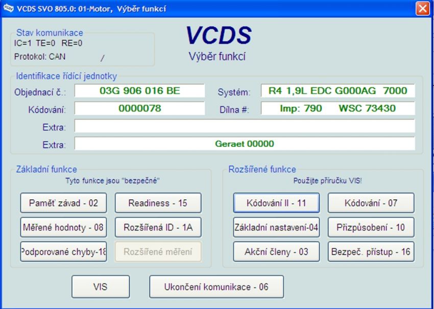

Dobrý den,
potřebuji poradit. Mám Octávku II 1,9TDi 77kW typ motoru BKC r.v. 2005 - automat.
Chtěl jsem zvýšit startovací dávku, ale řídící jednotka motoru nebere Login kod 12233. Hlásí nesprácný Login. Nemůže to číslo být u tohoto motoru jiný?

Chtěl jsem si snížit volnoběh u svojí Fabie. 903 se mi zdálo moc. Zkoušel jsem to přes ten kanál 02. Defaultně je tam 32768. Nejmín mě to pustilo na 32743 a otáčky jsou tušim 884, takže posun do -20rpm, což tedy moc neni. Tohle šlo zobrazit a upravit bez loginu. Na kanále 01 jsem měl dávku kolem mezi 3,8-4,2 cca. Ale motor nebyl úplně prohřátej. Později to ještě zkusim s dobře ohřátým, tahle hodnota by byla dost velká. Jináč startuje to na drc ať je to studený nebo teplý.
EDIT: Ještě dotaz. Ty hodnoty měníte při běžícím motoru? Ve VIS píšou, že motor má stát. Tuten uživatel vidim to má nahozený tu audinu.
