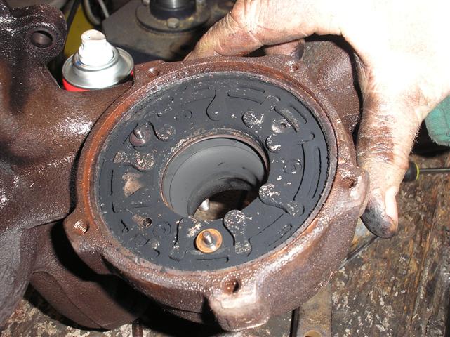

ja nereptam. ja si robim prdel z pripravku ktory slubuje ze odkarbonuje turbo co je absolutna blbost.
turbo treba rozobrat a mechanicky s pomocou chemie vycistit a vypodlozit, potom to chodi krasne, samozrejme v pripade ze podtlakovka je OK

žádná chemikálie co by se nalila do motoru nebo někam jinam to turbo asi nevyčistí, protože jak poslední dobou pozoruju ty turba, dělá se tam pěkně tvrdej humus nejspíš z biosložek z paliva, dřív to bejvaly jen saze, teď jsem rád, že to z toho dostanu pryč

co je v čem nejlepší? jako v jaké chemikálii? nejleší je to dát dolů mechanicky, tam není takovej mazlavej sajrajt jak v egru

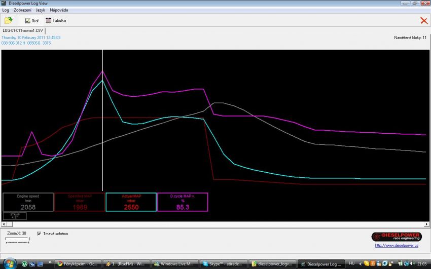

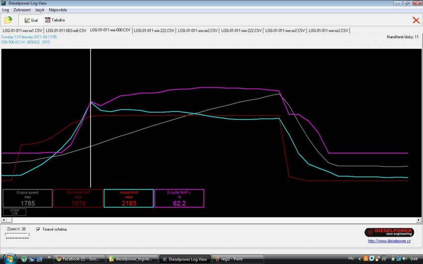

cavediver píše:

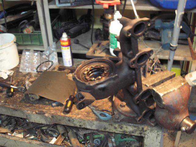

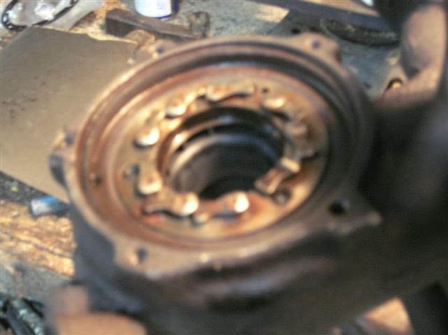

sukola píše:Obrázek
Log pred vycistenim:
Log po vycisteni:

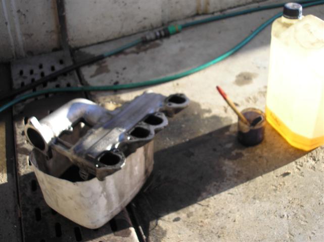

attila
tak co kdybys nám napsal čim si to turbo vyčistil abys nepoškodil gufero a a palivový kanál, vše ti klapalo co si to použil
dík snad to čteš ale v dílně mas nestyd se nenazval bych to dílnou
čuus cave
(LOL) (LOL) (LOL) (LOL) :)

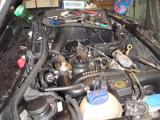

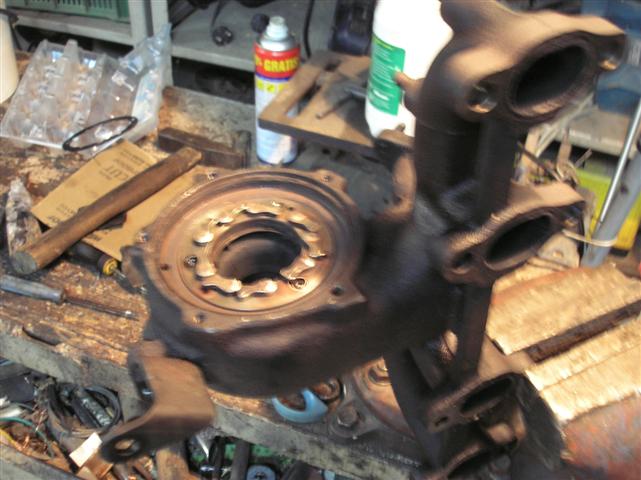

Sorry za ten bordel:)), inac je tam poriadok ale teraz bola zatva kukurice (LOL) Som elektromechanik! :D Opravovanie je pre mna iba hobby:)Obrázek
