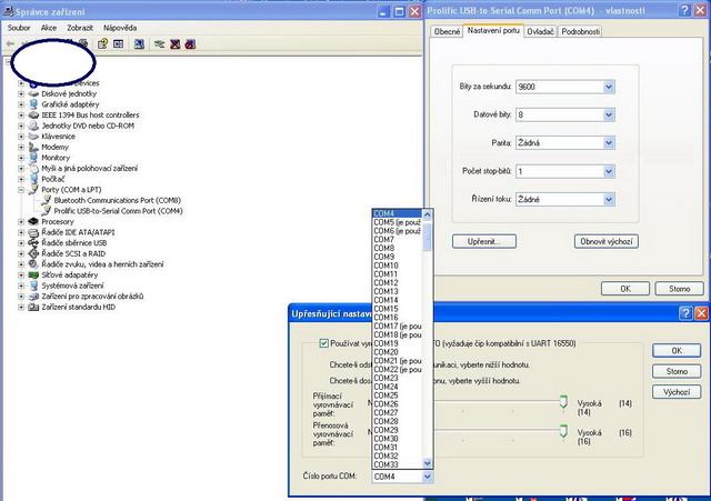

Příspěvek od jurosdi »
Pokial kábel pripojíš k PC a nepripojíš k autu,tak v teste Ti musí vyskočit toto hlásenie. Za podmienky,že máš správne zvolené číslo portu.Obrázek
