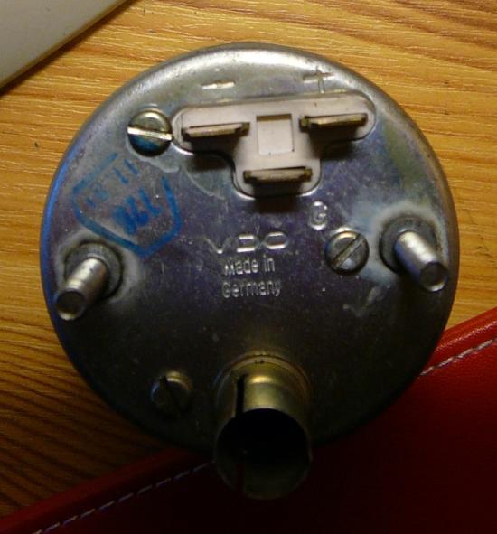

Zdarec, potřebuju radu od odborníků. Dostal se ke mně tenhle otáčkoměr ze starého Golfa (viz. foto) a přemýšlím, že bych ho použil. Akorát nevím jak ho zapojit. Dneska jsem ho zkoušel zapojit místo otáčkoměru z favoritu (na G jsem normálně přivedl impulzy z indučky) a otáčkoměr ukazoval na volnoběh cca 200ot/min a při plném plynu cca 1000ot/min. Nevíte čím to mohlo být? Jak by to mělo být správně zapojené? Díky za každou radu! ;)

Tak jak to tam mas označený, jinak to nejde, + = proud po kličku (15) G = signal s inducky (1) a kostra= minus.

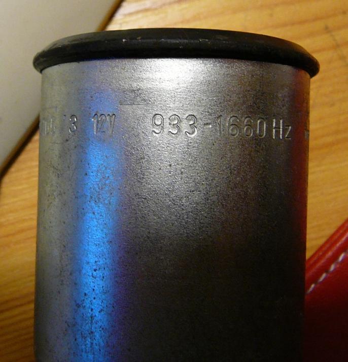

Je tam napsanej frq. rozsah,z rozdělovače to určitě nebude.
Alternátor?
Alternátor?[/quote]
Taky mě to napadlo. Takže myslíš, že po zapojení na alternátor s vývodem na otáčkoměr by to mohlo fungovat? Nebo jsou ještě alternátory s různými frekvenčními rozsahy? Tohle je pro mě fakt španělská vesnice... :o

Buď to zkus,nebo změř,máš-li čím.

Co mám změřit?

Frekvenci.
