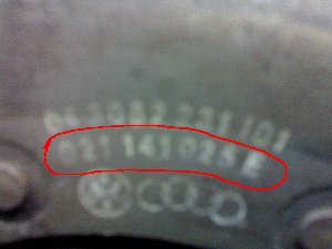

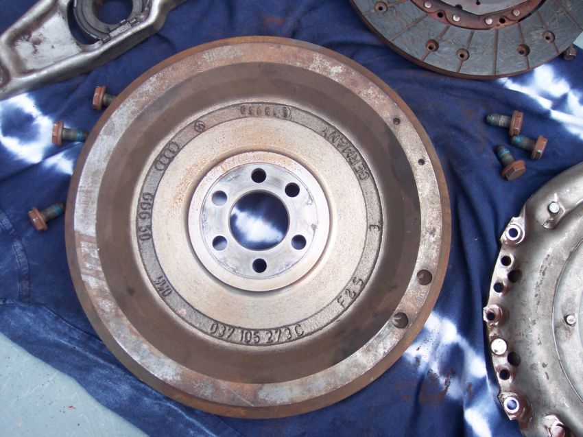

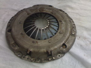

pasuje na setrvačník ze sady ATD (037 105 273C) přítlačák VR6 (021 141 025E) a lamela VR6 (021 141 031C) ???
Pokud rozebezu spojkovou sadu ATD budou pasovat šrouby na přítlačák VR6?
Chystám se na přeobložení lamely HDS57 a rovnou bych tam dal i přítlačák VR6. Kolik tato sestava snese krouták?
Děkuji za vaše rady a připomínky.

lamelu daj ATD , VR6 nema pruziny stavana na razy dieseloveho motora a citam som uz aj ze sa polamali ....
pritlacaky a zotervaky ATD a VR6 su kompatibilne kazdym smerom ..
sorby na zotrvak si kup NOVE na ATD

ATD+VR6+preoblozena lamela mel jsem s tim 503 nm ale ted s tim jezdim 488nm.nemam zatim problem. :) srouby v kazdem pripade kup nove !

Příspěvek od supsak »
ahojte

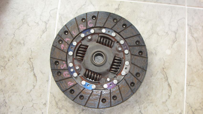

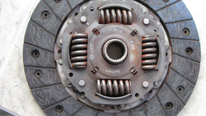

ja mam jednohmotu + vr6 lamela preoblozena hds57 + vr6 pritlacny tanier a na 1.9 tdi to ide OK.
Myslim ze rozdiel lamely z motora ATD -74kw a VR6 je iba vtom, ze lamela VR6 ak si pozries na spruziny ma vo vnutry este jednu spruzinu
a lamela z ATD ma iba po jednej pruzine.
Takze ta VR6 by mala byt tuhejsia, ale pokial sa mylim tak ma opravte
