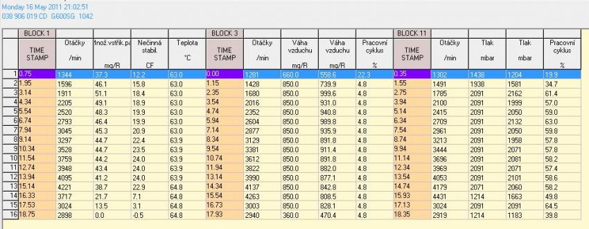

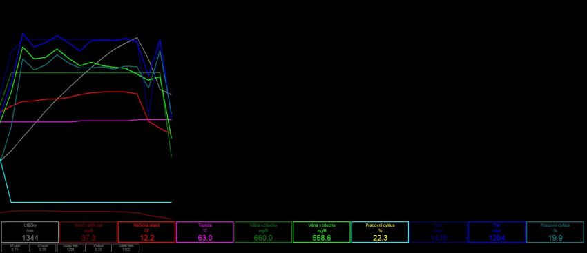

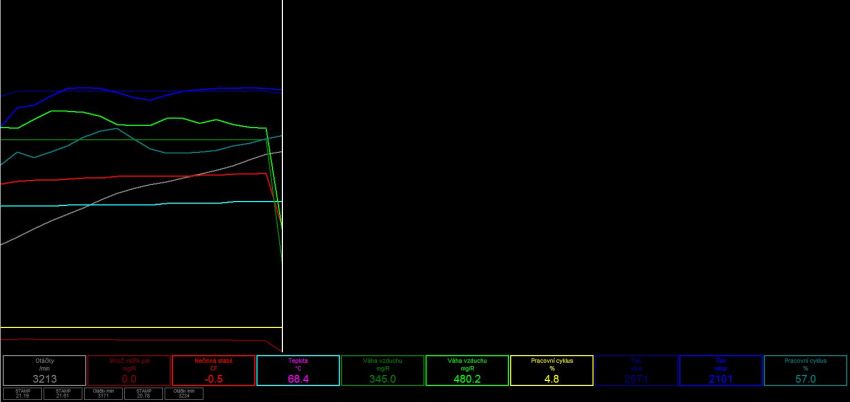

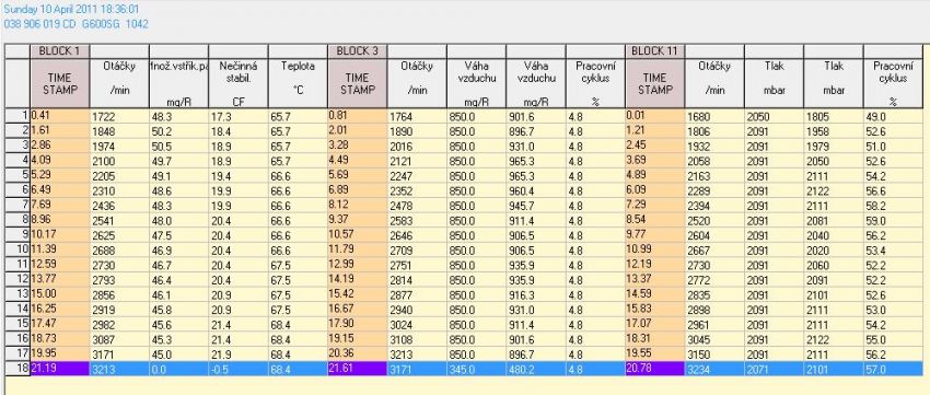

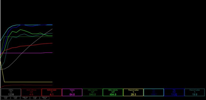

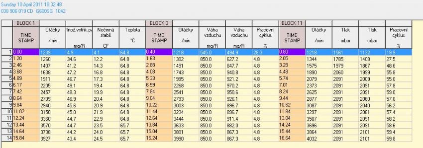

potřeboval bych od někoho povolaného zkontrolovat log..nevím zada je log proveden zcela zprávně...kopeček 2xcsv trojka...1xcsv 4
1,9Tdi AJM
předem děkuji za zkouknutí...
http://www.ulozto.cz/8605928/trojka-prvnimereni-csv
http://www.ulozto.cz/8605929/trojka-poslednimereni-csv
http://www.ulozto.cz/8605930/ctyrka-csv

na log 4 podla grafu mas vahu OK, turbo zacina nat pozadovany tlak trochu neskoro cca od 2200ot, a pri cca 2700ot mas mensiu turbo dieru.
na log 3 posledne meranie cca to iste, vaha OK ale to turbo sa mi nezda, odpoj N75 a urob log znova, pak sa bude vediet ci je problem v turbe alebo N75...
inak jazdne vlastnosti su ake? akceleracia, atd.

měl sem problem s regulací padalo mi to neustale do nouzáku...po vyčištění už to do nouzáku nepadá! táhne to o dost lépe než před tím.... jen mi právě přijde že někdy to jede OK a někdy o malinko hůř ale jen malej rozdil,
